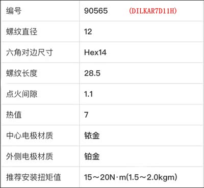

2016年逍客2.0L火花塞型号参数,供大家参考。听说原装车子的火花塞如果是NGK的,可以到NGK官网查找到具体的型号,2016逍客2.0L的火花塞编号是90565。
