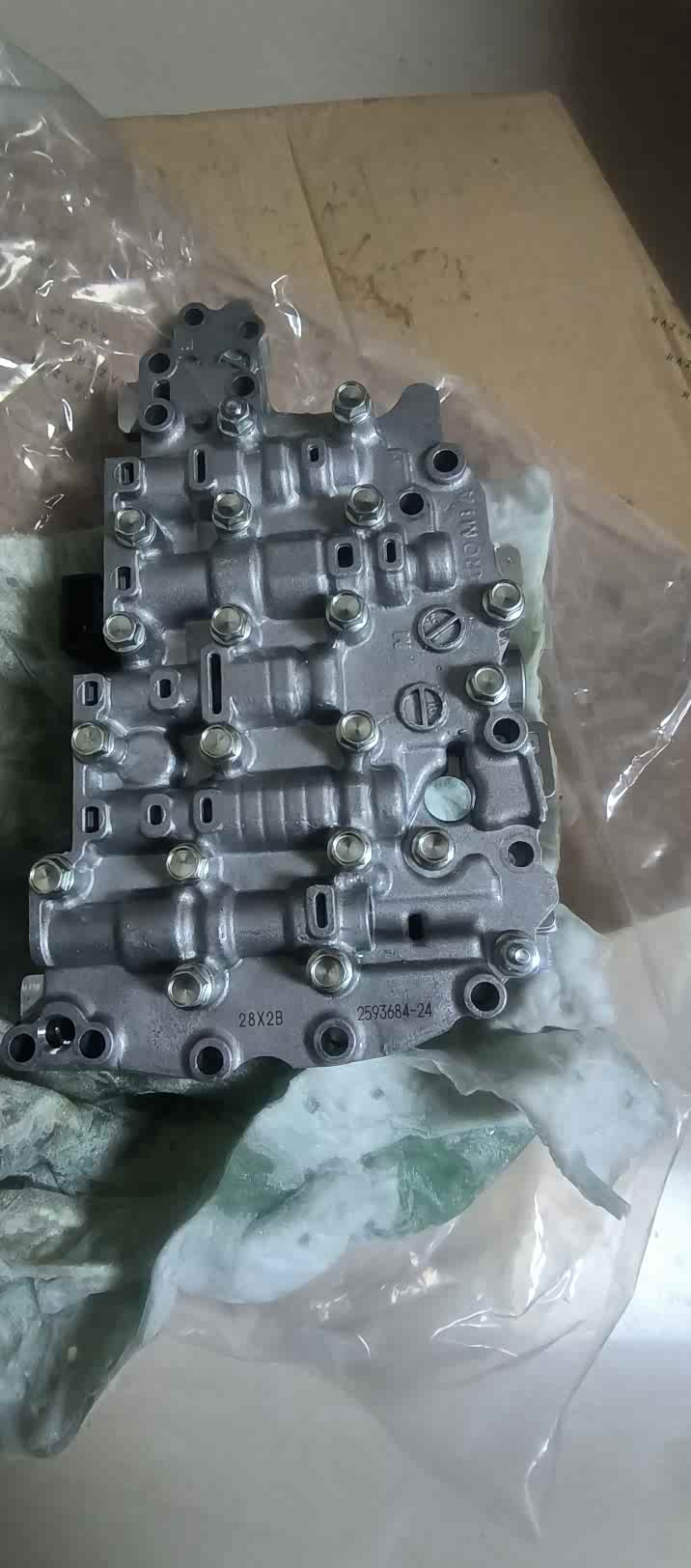

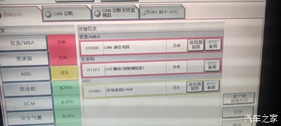

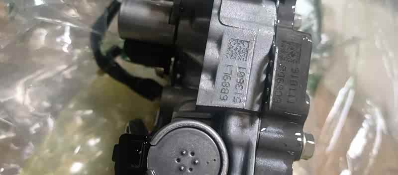

我17款逍客,18年底的车,行驶25640公里。上个月15号变速箱坏了,p0776-00,压力控制电磁线圈B故障。仪表故障灯不亮,但车出现失速加油不提速,熄火重启后正常,过段时间又出现这种情况。去了4儿子店,开口换阀体总成,换阀体不行,换再制造变速箱。由于仪表故障灯不亮,阀体总成故障导致主副油缸,钢带拉伤,需要大修,费用总计1.3W。和厂家沟通无果,投诉无门,现在还在专修店维修。希望车主朋友,远离日产。在造车技术这么成熟的今天,厂家居然明知道产品质量有问题的前提下,还把大量的车投入市场,这不单单是坑人,更是作死的节奏。厂家召回日产进口品牌,唯独对国内车主视而不见,听而不闻,无耻无赖的嘴脸,发挥的淋漓尽致。老车主得不到尊重,那我们只有远离日产!
