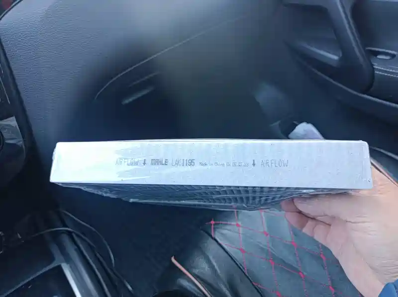

    简单的很。你先让下面的角尽量多进去一些,让后挤压上面的角,让推进去。难进去的原因是下面稍微往里面有个小台阶。
    2024-05-16 22:04 来自重庆 回复
    重庆车友2620037 关禁闭 已屏蔽
    箭头朝向车屁股。我买的马勒PM2.5的
