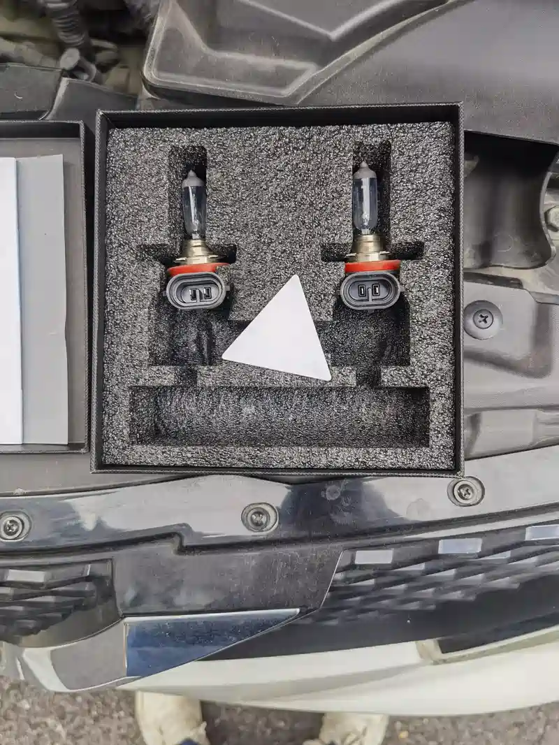

考虑许久乘着双十一把车灯给换了,趁着价格优惠 不到90就换了一对,介绍是110W/对,牌子也还可以,个人感觉光线比较暗或者照射物体时感觉比较亮,有路灯的情况下感觉没那么亮。自己动手还是比较容易的,基本十几分钟就搞定了,有需要的朋友可以自己试试看。
拆卤素灯泡是转动一下就可拔出来,反向转不动,装灯时注意H11有三个灯脚一大两小,注意对好推进去转一下(和拆灯反向)就好了,装好后用手摇一下不掉就是装好了,有点动是正常的(那个密封圈是软的)

换下来的卤素灯泡,用了六年多,玻璃管已经没有原来那么透亮了。
