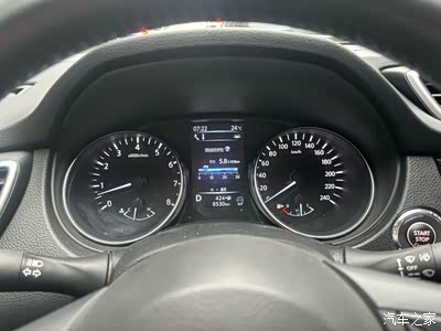

1、发动机养护
冬季最需要养护的就是发动机,我是建议大家在冷车启动前都热车的。因为冷车启动的时候,噪音比较大,也有点抖动,能明显感觉到发动机不是最优状。所以冬季我是建议大家都进行热车的,通常刚启动发动机转速是在1500转左右,热车1分钟等发动机转速下来就可以了,然后在路上缓行1公里左右就差不多啦,原地热车不需要太久,而且升温慢!

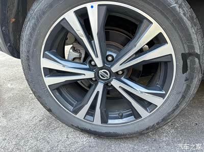

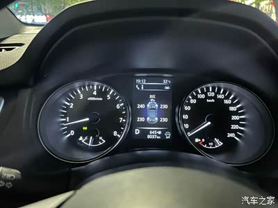

4、轮胎胎压养护
冬季因为热胀冷缩的原因,如果打到标准的胎压,实际使用的时候,胎压是有点低的。长期低压行驶,比较伤轮胎和轮毂,也会导致油耗变高。逍客标准胎压是2.3,我是建议打的高一些,打到2.4-2.5的时候就可以了。
