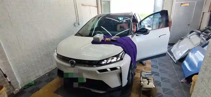

中午赶紧驱车去就近的玻璃修复店。老板看后说是很有必要修复的,放任不管的话时间久了裂缝会扩张,而且还残存着应力,不释放掉也会越来越严重。
好家伙,我一听赶紧就让老板给搞一搞,搞一次要150,挺贵的…破财消灾了。
这个活的确是个细致活啊,前前后后弄了半个多小时才结束。
先用设备定位好炸坑位置,紧固好后就用注射器把修复液打进设备里,再用机器打压往里送修复液,一点点的缓慢送进去直到修复液把所有裂缝都填充完才合格,最后再用紫光灯烤一下,然后把炸坑表面再处理下就结束了。
老板的活真不错,裂缝一点都看不出来了,就在炸坑位置留下个白斑,赞一个。
