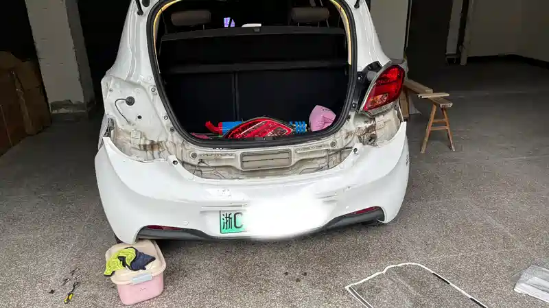

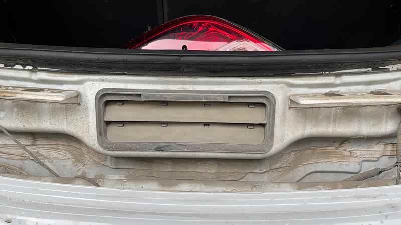

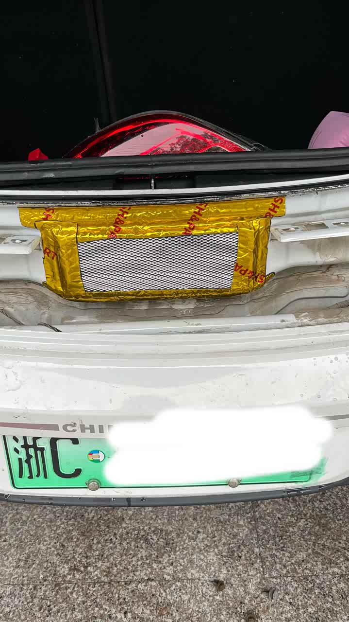

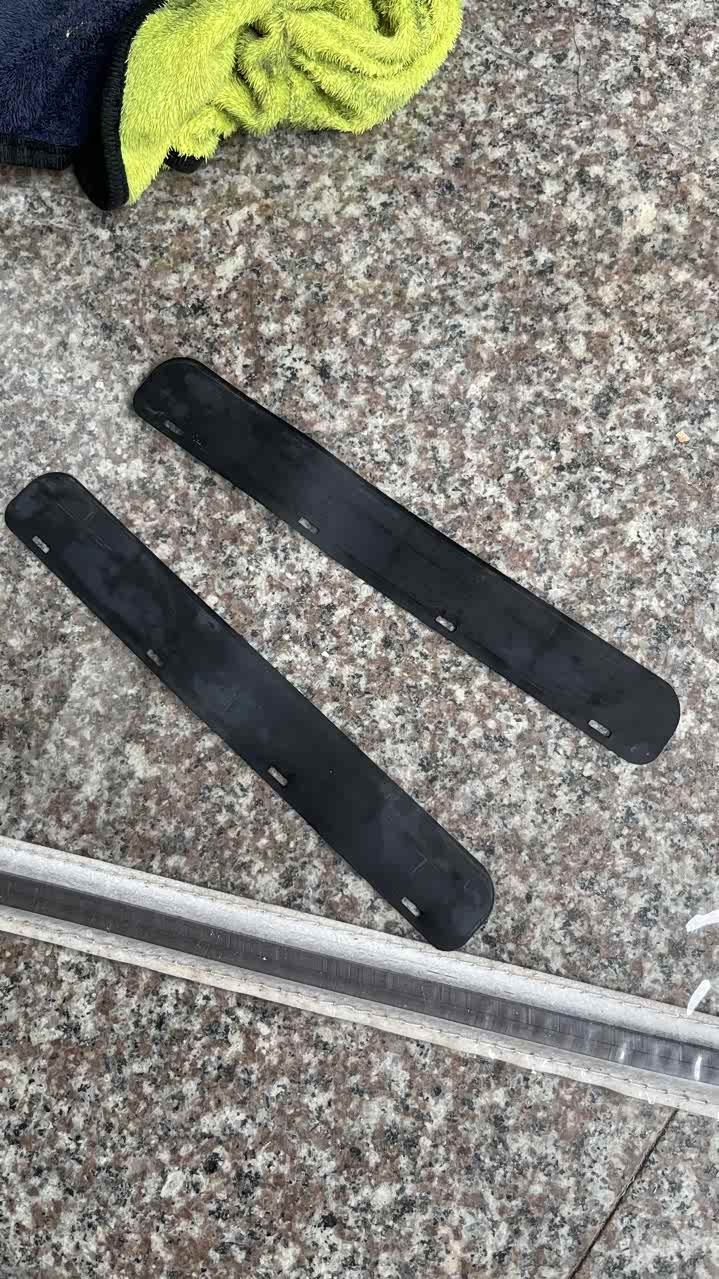

因为停车环境蟑螂跟老鼠泛滥,所以把空调进风口封死,再把内外循环点机插头拔掉,相当于永远都是内循环了,要呼吸新鲜空气的话开点窗户即可,汽车尾部的通风口为什么不也一起封死了,因为封死了车门就关不上了,这个口是保持车内外压力平衡的,所以加了密网。如果你们停车环境也不好的话也可以这样整

滤网加密实的铁丝网就行了。
