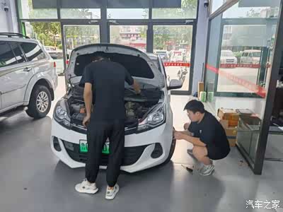

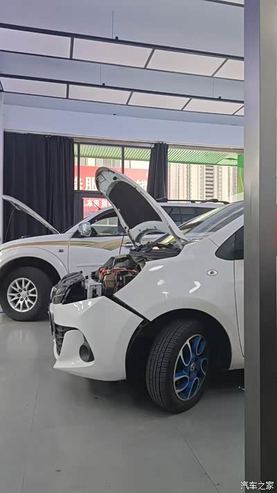

首先要拆下前杠!

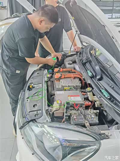

测试大灯上的线路,改灯后还是原插头,无需其他接线!

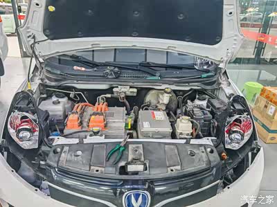

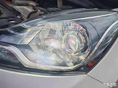

拆下大灯!先把大灯外部做全面清洁,去掉灰尘,准备进烤箱加热,加热前灯罩贴膜防止保温老化!

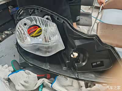

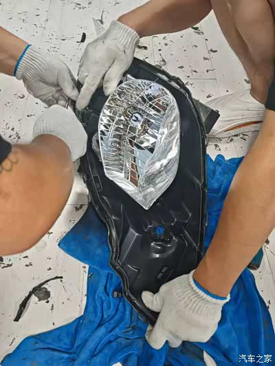

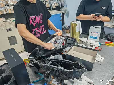

烤箱拿出,打开灯壳,去掉残胶!

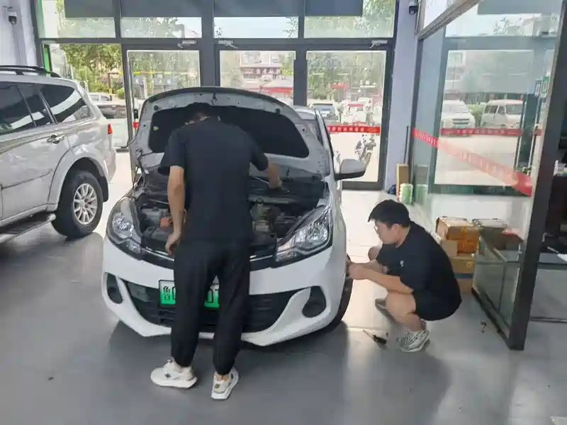

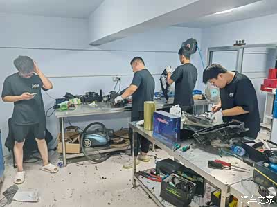

4个师傅同时工作,一组一个灯,两人一组!

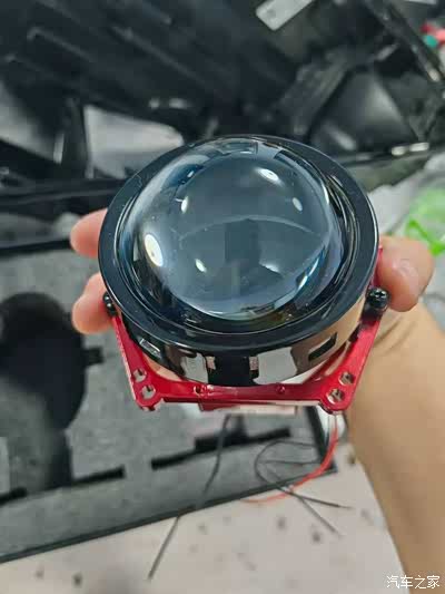

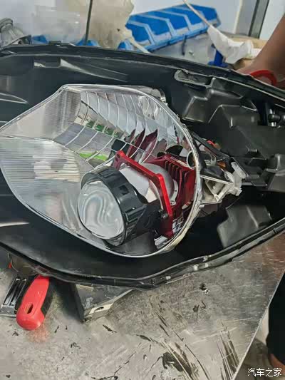

这就是LED透镜!
灯壳打孔,准备安装透镜!
放入透镜!接线,接线处上焊锡!然后胶布缠绕!

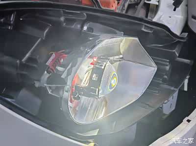

上车定位!保证会车时不会刺眼!
上车定位,固定透镜,并调式!

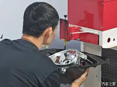

注胶机,注胶,然后密封,钉枪打钉固定,保证气密性!

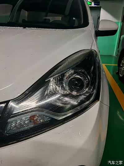

效果图!
改后大灯饱满了!
