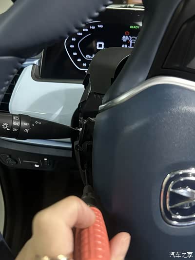

首先我们的拆方向盘装饰罩
我手指的位置,拿撬棒或者是小的一字螺丝刀,往上一翘就能打开
翘开方向盘装饰罩以后,会发现3点钟,9点钟位置会有两颗十字螺丝
方向盘打成3点位置卸一颗,9点位置卸一颗螺丝
左右两次的螺丝卸下来后,6点钟位置还是有一颗,照样卸下来
到这里方向盘下罩就可以拿下来了

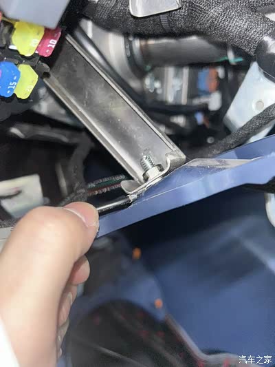

然后到方向盘下护板
就一个10的套筒,三角板内有两个十字螺丝
拆开螺丝以后用撬棒一翘,或者是用力一拉,护板就可以下来
拆开就是这样的。左边是保险盒。

首先先搭铁,我个人觉得这个位置不错(就是保险盒对出来的螺丝,扭松以后放进去再扭紧就行)

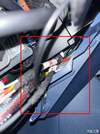

然后我们开始接线,把这个插头拔了,对接上商家的线束(每根线束都标注的非常清楚)
接好这个插头线束和搭铁完成以后,我们就得到副驾驶位置上,拆手套箱(因为那里有根线要插到模块上)注意??注意??注意??线束从主驾那里过去,因为线束是刚刚够长,等下还得到主驾驶位置接一根线
拆手套箱,相信大家都会拆了咯,拆开以后,往左边看就看到模块,把下面的线束拔下来,对插上线束,完成
再来我们就得拆主驾驶位的左脚下面位置,对接好插头,插上主机(完成)

这就是主驾驶位置(左脚下护板,拆开以后可以看到这个插头)注意??????因为线束长了,要把原车的卡扣用撬棒拆下来,然后再接,慢慢把线理清楚
这是把原车的插头卡扣移植到新线束的转接上,如此必须完美
