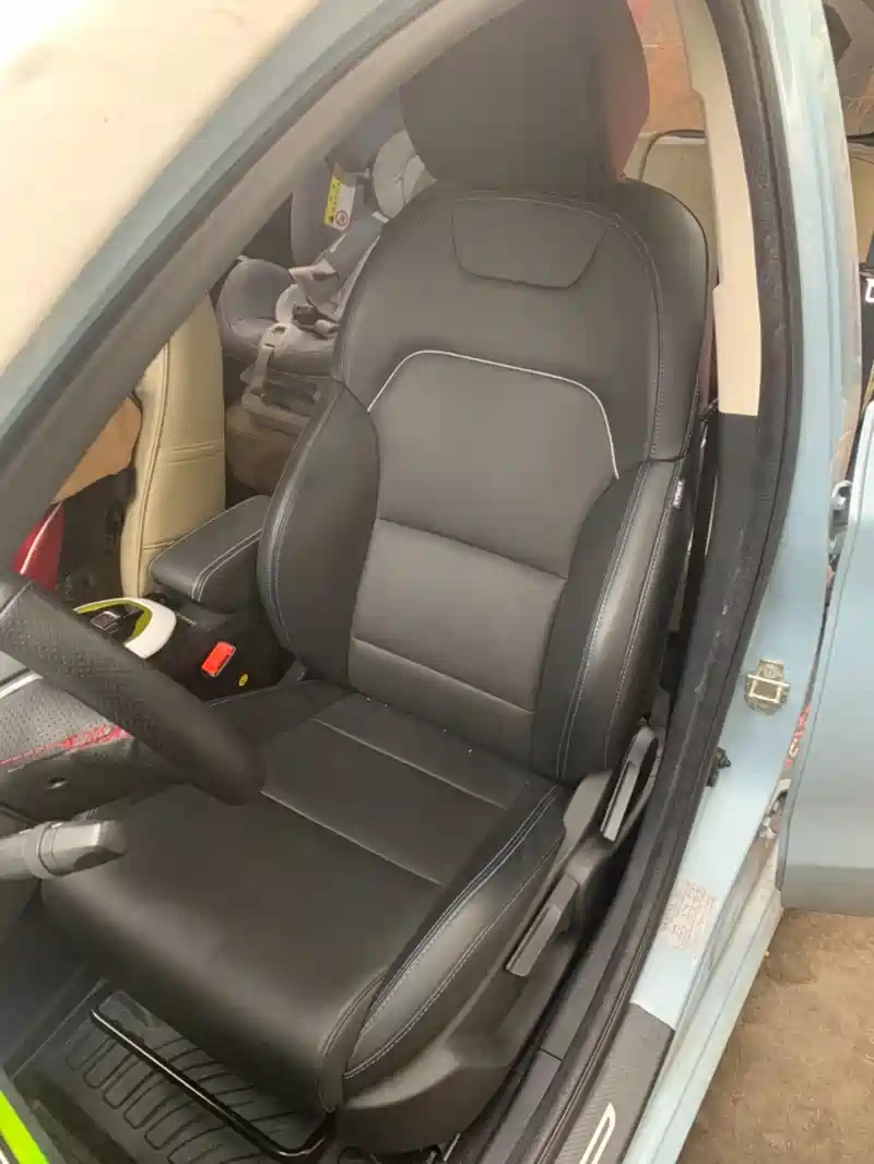

想换座椅很久了,夏天的时候就买了座椅,硬是拖到了现在,上周末换好了,分享一下。总共花了大概230左右,海鲜市场淘的吉利缤越的座椅,200米,其他就是板子螺丝扳手之类的配件。自己换除了省手工费剩下的就是折腾的乐趣了,不差钱想省事还是建议直接修车店。
没有打孔焊接,咱也不会,纯粹计算之后用转接板+螺丝固定的,还参照原车座椅脚垫高了前面的脚。换了座椅才觉得,原车的座椅的确很单薄,光是重量都差很多,原车的搬着轻轻松松,换的座椅厚重很多。
最后说下感受吧,的确会舒服一点(主要是包裹性跟厚实程度),但其实没那么强烈,可能我换的座椅不够高档吧,反正换好了也满足了我自己的动手欲望,如果不想折腾的我觉得不动也行,哈哈哈。

最终效果
从后面看。座椅变厚实了,所以后排空间会稍微少一点,但不明显
侧边的空间只剩一两指左右,正好能调节,还算合适,换座椅需要算好尺寸
主要就是要计算原车的孔位和要换的座椅孔位应该怎么对上,我的草稿不展示了,也没法共用
