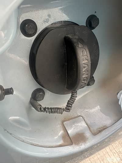

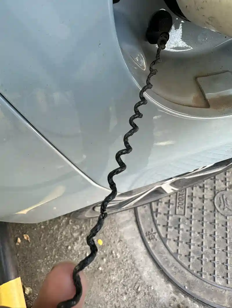

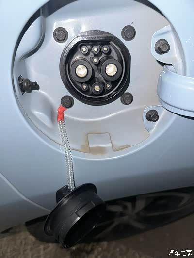

车子是22年6月29日生产,22年7月14日提的,至今才1年4个月,快充盖只打开过5次,一直都是慢充多,想不到在前几天快充的时候发现盖子上的塑料连接弹簧都快断了,只能想想办法自己修下。
上周发现这塑料弹簧连接线都快要断了,一年多才使用了几次。

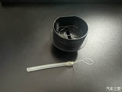

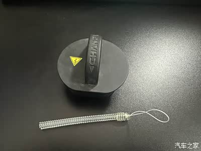

看某宝那找下代替品,发现那种鱼竿失手绳,或者带软绳的那种笔比较适合代替。
某宝上买回来了,准备钻孔安装。
原车盖子以及即将安装的塑料弹簧

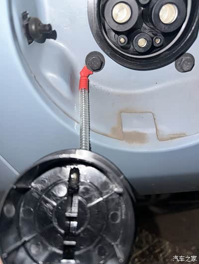

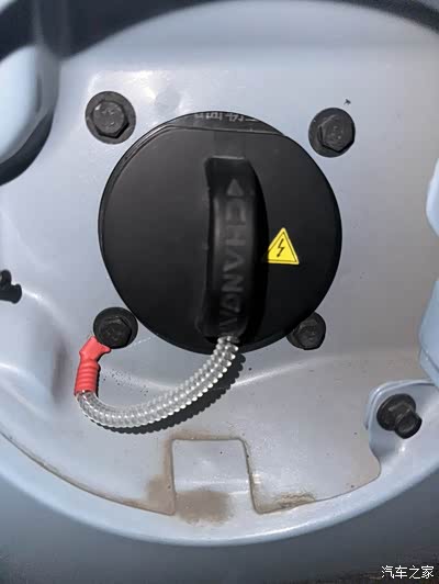

拿个接线铜扣拆掉螺丝下来夹住塑料弹簧,然后套条热缩管就行了,和原车的一样。
盖子这边是钻孔和用AB胶水粘贴。
最后完成的样子,万万没想到一年多了这个塑料弹簧就几乎要断了。
