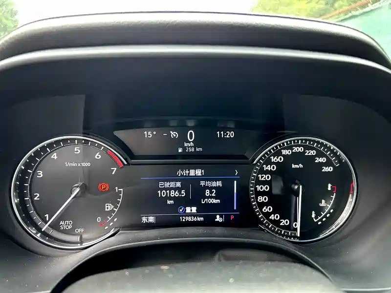

换油里程和油耗
当前里程129836公里,距上次保养10186.5公里,发动机运行时间282小时,平均速度36.1km/h,平均油耗8.2L/100km。当前机油美孚EP 0w-20(待更换的旧机油)。

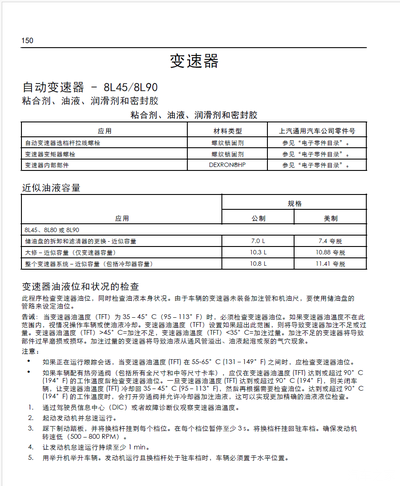

7. 启动车辆,轮流挂入各个挡位,每个挡位停留3秒。等变速箱油温达到35-45摄氏度时(车机可以显示变速箱油温度,或者用测温枪也行),保持发动机运转,打开观察孔,如果有油流出来,说明加多了,让油流出直到涓流状态关闭观察孔,结束换油。如果没有油流出,说明加少了,返回步骤6加适量的油,再走一边步骤7。一定要在规定的温度观察油位。如果油温不够可以怠速等待升温,如果油温太高就静待冷却。
数据来源:美国NHTSA Service Bulletin 18-NA-355和19-NA-018,上汽通用官方CT4维修手册2024版。
加粗部分描述了查看液位时的温度为35-45度
24版官方CT4维修手册150页
