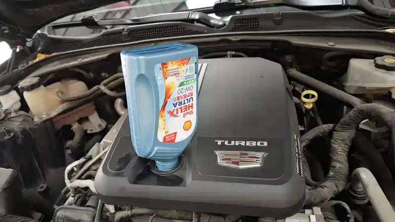

出保了,也不去4S店了,主要是太远了,单程80公里,保养一次浪费半天的时间,用这个七千一保。
我一股脑的全加进去了,先加个4.6升开着就行,有条件的话拿保鲜膜把剩下的机油封死,如果懒的话,4.8升,几乎上线顶到头,开个6000公里绝对没问题。毕竟是连消耗和漏油一起。如果两年内的新车就没必要太在乎。
不要5升全加进去,真的有点多。
不要5升全加进去,真的有点多。
