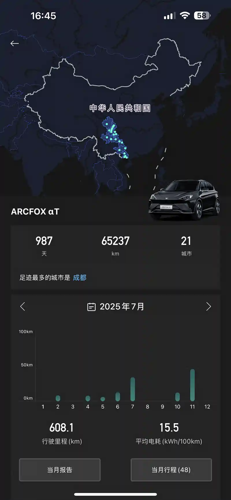

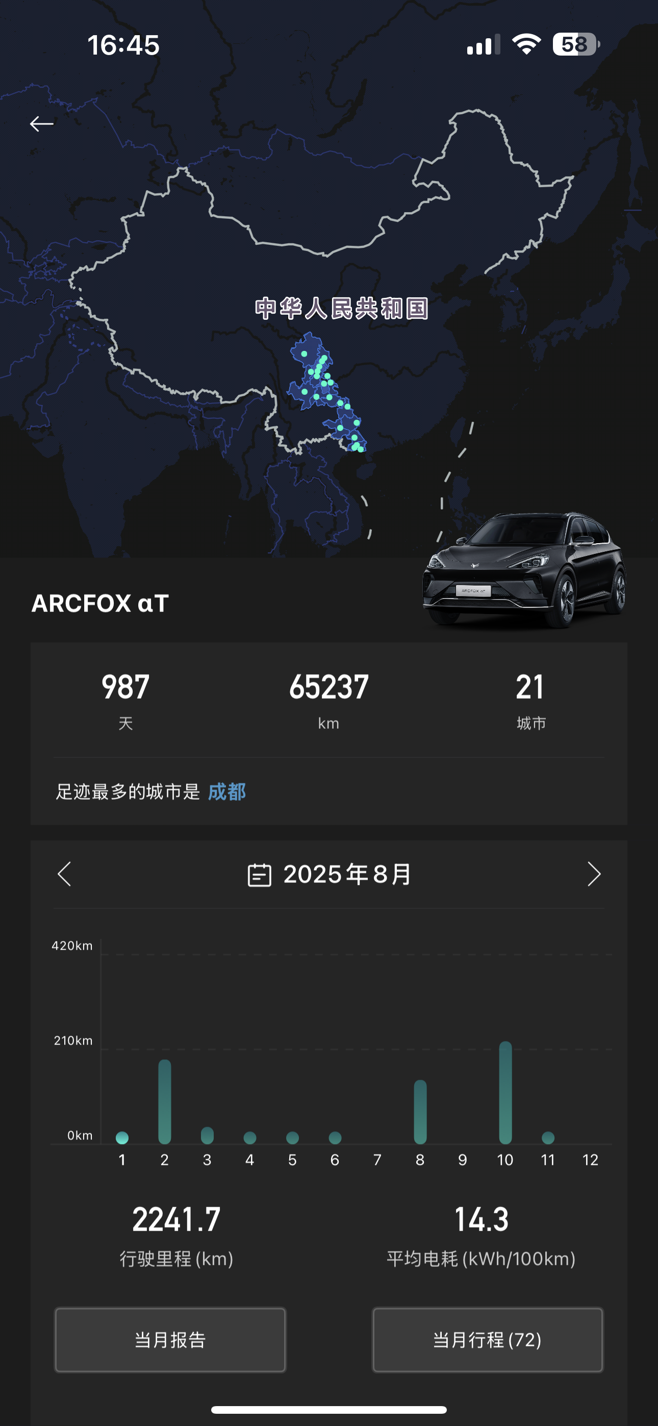

先看基础数据对比。7月受工作节奏影响,我几乎没怎么跑远路,全月行驶里程仅608公里,主要是日常通勤,单程不过10公里。这段时间全程开22℃自动空调,最终平均电耗稳定在15.5kWh/100km。到了8月,情况完全不同——趁着休假,我带着家人自驾去九寨沟避暑,全月行驶里程一下涨到2240公里,平均电耗也随之变化,最终定格在14.3kWh/100km,比7月低了1.2kWh/100km。
很多人会觉得,夏天电耗升高肯定是空调的“锅”,但这次我的数据却恰恰相反:空调对这两个月的电耗几乎没有明显影响。仔细想想也合理,7月短途通勤时,虽然路程短,但空调从启动到制冷稳定需要一定能耗,相当于“短途高耗”;8月长途自驾时,空调持续运行,反而进入了更高效的工作状态,单位里程的空调能耗摊下来,和7月的短途情况基本持平。真正让8月电耗波动的,其实是九寨沟之行的特殊路况。
九寨沟位于川西高原的阿坝州,去程全程以上坡路段为主,海拔逐渐升高,车辆需要更多动力来克服重力和阻力,电耗一下就上去了,最高时甚至达到19.5kWh/100km。但“有来有回”的山路也带来了惊喜——返程时以上下坡为主,我特意切换到舒适模式,开启高能量回收,此时车辆滑行下坡时,动能回收系统会高效工作,相当于“反向充电”。这段路不仅电耗大幅下降,还出现了本次暑假的“最佳成绩”:返程连续202公里的行程,电耗仅仅11.4kWh/100km,比日常通勤还省,看着续航里程慢慢“往回涨”,心里特别踏实,也越来越懂我的“小狐狸”。
