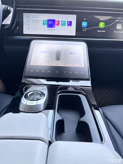

种草了很久的副仪表板面板最终还是忍不住在近期下单了,下单第二天厂家就联系了我确认收货地址随即便发货,三天之后4S店便联系了我进店安装,效率还是杠杠滴!👍

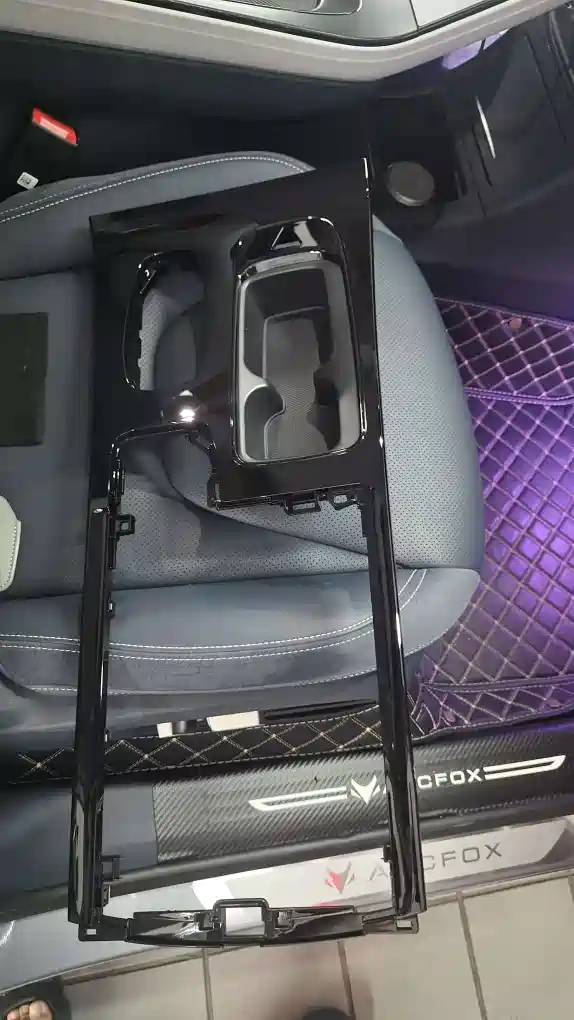

我的车型是极狐阿尔法T,原来那个位置是手机无线充电槽,由于自己的手机不支持无线充电,所以那个位置一直作为单纯放手机的区域,用途很局限,再加上T的杯架位置在中控屏下方,取拿水杯不太方便,因此索性打算将无线充电槽换成杯架。这样一家即可以放水杯也可以放一些其他小物件,在不影响外观的情况下增加了实用性。

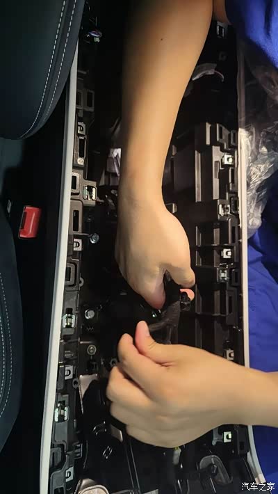

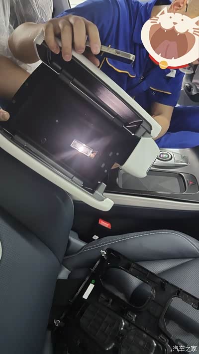

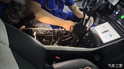

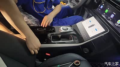

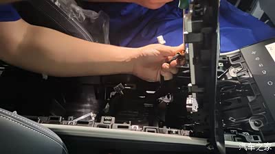

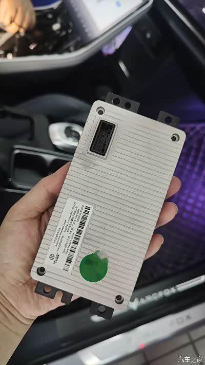

车子开到店内交给师傅,处于好奇心我全程参与观看整个改装过程。首先拆掉中央扶手箱底部的4颗螺丝,取掉老面板,因为面板下面一圈都是卡扣,取得时候还是比较费劲,大约花了7.8分钟时间师傅才将老面板取了下来,接着把连接面板的3根线束接口小心翼翼的拔掉,其中一根就是无线充电的接口。中控区内部的结构一览无遗,线束排列整齐规范,并且都作了严密的缠绕包裹,不得不说极狐汽车的造车工艺还是很过硬的,看着就让人心里踏实!接着就是安装新的面板,这个过程就相对简单和轻松了许多,师傅先将所有线束的接口插好,测试所有按键功能确保能正常使用后将面板的卡扣一一卡牢固,最后固定4颗螺丝,面板改装就完成了,整个过程耗时不到30分钟!这里为师傅的专业和耐心送上大大的👍

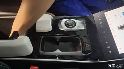

这个改动虽小,但是却大大提高了我用车的便利性,水杯槽底部的胶垫是可以取的,方便清洁。这个仪表面板对于有些手机不支持无线充电且对储物空间有一定要求的小伙伴就显得格外有用了,不得不说极狐厂家还是很贴心的,重点是本次改装的费用为0元!因为我是用极狐车主专属积分换的面板,爽吧!
