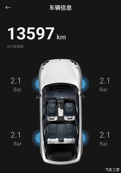

天气愈来愈冷,小狐狸的电耗也逐渐的在提高。正在观察小狐狸情况的我突然发现胎压好像有点低了!

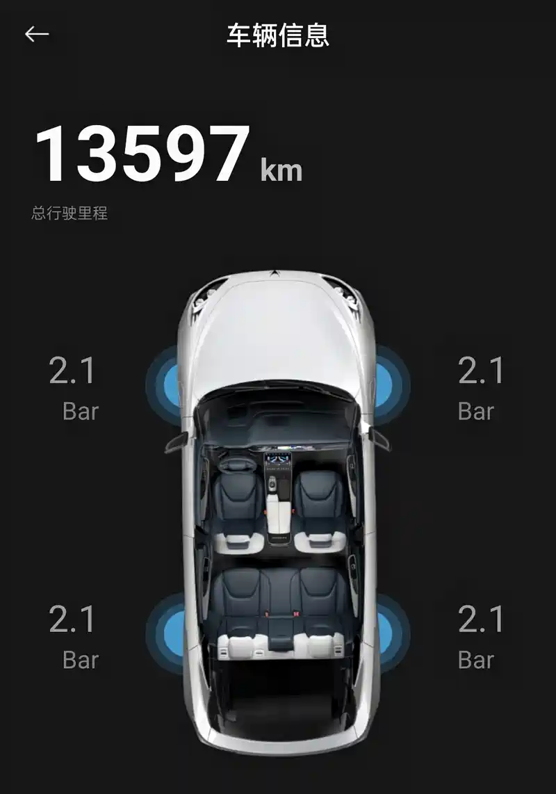

手机APP中显示四个轮子的胎压已经到了2.1,这个数值委实有些低了,开起来感觉就像没气了似的。小狐狸本身的自重也不小,这么低的胎压电耗不升高才怪呢。
到了停车场先去办事,把小狐狸静置了一会儿,完事儿回来看车内仪表显示冷车胎压为2.1。

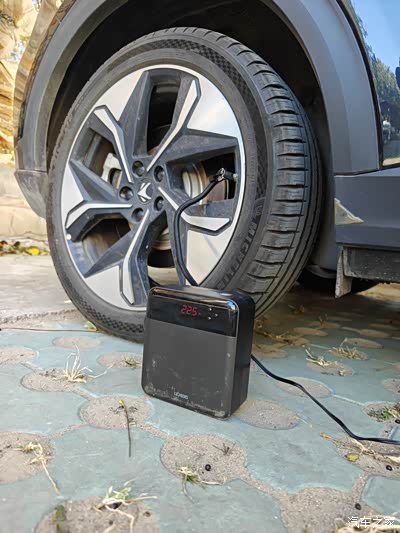

话不多说,拿出充气泵接上点烟器开始给小狐狸四个轮胎充气!
我的充气泵设置的是2.7,所以一阵操作后四个轮子的胎压都显示为2.7,收拾好充气泵驾驶着小狐狸往家里开。

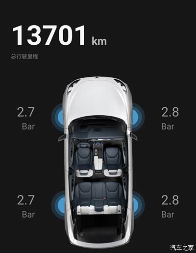

一启动,就感觉轮胎不像之前那么的软了,提速也比之前要轻快了不少。
到家后发现电耗也稍有下降,这还是没开空调的结果。第二天早上看了看手机APP,发现经过寒冷的夜,小狐狸的胎压仍保持在2.6至2.7之间,即便开一段时间后,胎压也最多上升到2.8,但真的不费电,电耗在没开空调的情况下依旧能保持在15/6左右!
