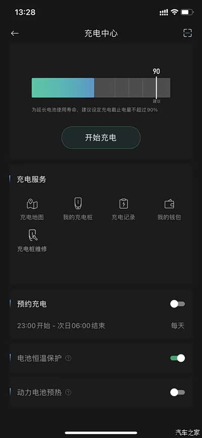

充电电量设置在90%

1、少使用快充,尽量多慢充
我们都知道人暴饮暴食对肠胃不好,细嚼慢咽才利于消化,手机电池和汽车的电池,都是锂离子电池,特性是一样的,如今的手机快充最高能达到120瓦了,但是如果你经常使用快充,你会发现电池的寿命大幅缩短,但是如果使用慢充,电池会耐用很多。无论是快充还是慢充,其原理都是在外部电能的作用下将锂离子从电芯正极迁移到电芯负极的过程,但是因为锂离子迁移速度的不同,频繁快充则会加速电池极化,降低电池寿命。特别是低温快充,很可能会使锂离子表面析出枝晶锂从而刺穿隔膜,尤其会影响电池寿命。其次快充电流更大,发热会更加严重,电池所处环境更加不友好,因此条件允许情况下尽量慢充。因此有家用充电桩的情况下电池使用寿命会更加长。
2、浅充浅放电池都是有循环次数的,电池循环次数并不代表着充电次数,因为它指的是从完全没电到完全充满,才算一个循环,三元锂电池理论上的循环次数是1200次,而锂电池有一个非常重要的特性,那就是深度放电的程度越小,使用寿命越长,所以,尽量保持浅充浅放,比如保持电池电量在30-80%之间,能够大大延长电池的使用寿命,因此大家不跑长途时只是市区通勤无里程焦虑的情况下,尽量充电不用充到90%以上,也不要深度放电尤其耗尽所有电能趴窝,这会对锂电池造成不可逆的伤害。
3,最后不要恶意测试性的暴力驾驶,这个燃油车类似,一是汽车都有很多机械部件,暴力驾驶会使得机械部件过早异常磨损,二是暴力驾驶过程中放电电流更大以便于提高更高的扭矩。总之就是不管是充电还是放电长期的高电流是对电池不友好的。
最后总结下就是,多吃多餐,不要饿肚子也不要吃太胀(尽量保持在20%-90%区间充放电);细嚼慢咽,勿要暴饮暴食(尽量慢充少使用快充)。当然汽车是服务于我们生活的交通工具,在条件不允许或者本来要跑长途等用车场景时,该快充还是要快充该充满也要充满,毕竟车是服务于我们的生活,以人为本,祝大家用车愉快。’
