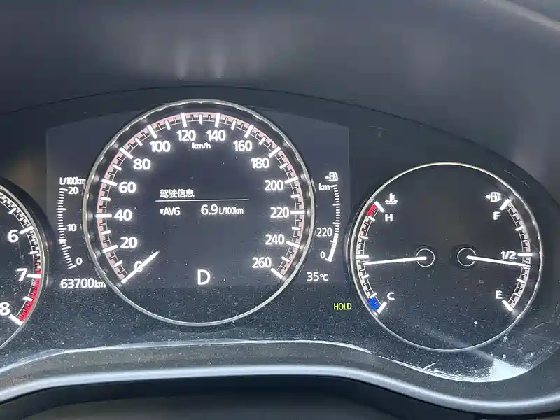

看到标题,可能有些车友就要问了,为什么滤芯才用了半年就要更换了,你那的空气质量很差吗?首先其实上一次换的滤芯还没用到半年,上一次更换滤芯是在2025年8月4日,到2026年2月4日才是半年,而这次是在2026年1月18号更换的,算下来是5个月零14天。
至于我为什么这么着急更换滤芯,原因是之前我因为仪表突现发动机故障,去途虎养车排查原因的时候,修车师傅坐在副驾,让我打开空调,然后说空调出风口吹出的风有一股子泥土的味道。这虽然是当时随口说出的一句话,但是我却记在了心里,然后我就翻看了我记录爱车更换配件的备忘录,发现距今也快半年了,可以换一次了。
因为我平时都是市区上下班代步使用,所以空气质量不是很好,而且停在公司楼下经常会有落叶、灰尘会进入空调系统,所以为了自己和家人的身体健康考虑,决定还是更换比较放心。
所以趁着这个星期天下午有空的时候,拿出了我事先准备好的两个滤芯,这应该是2024年我在抖音上买的,用完优惠券,花费103.65元。因为是自己更换,所以工时费为0,消耗时间6分钟,很简单。
