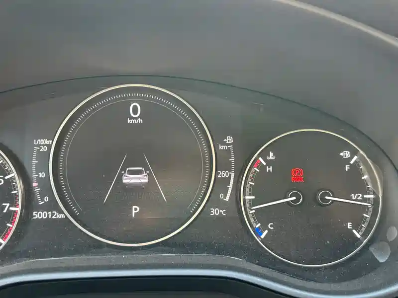

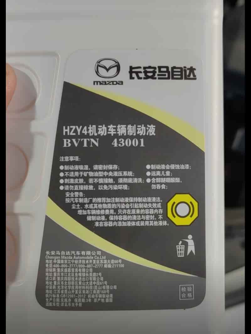

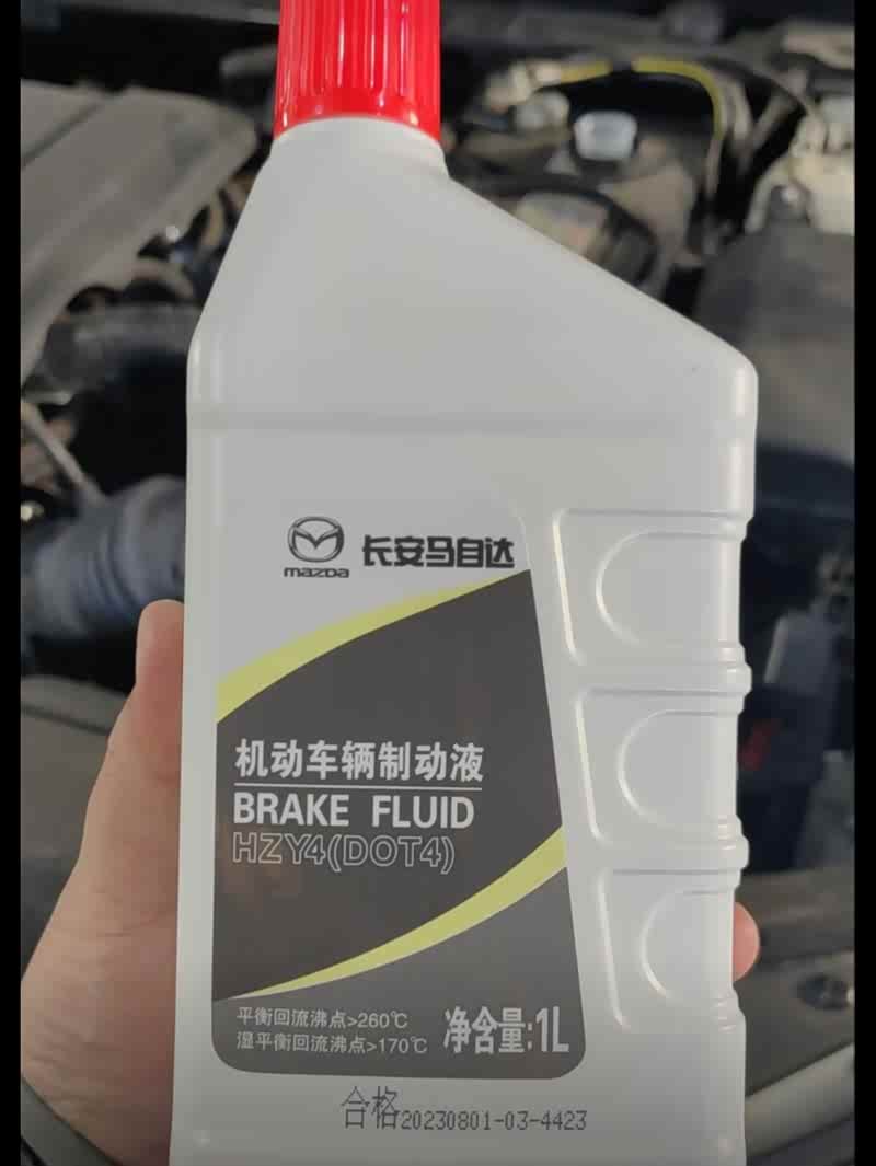

我的马自达CX-30是2020年6月18号提的,到2024年7月14号,差不多已经4年了,前段时间在车友群里看见有车友更换了刹车油,于是我也去看了一下保养手册,问了4S店售后人员,也说可以更换了。我想这关乎着行车安全,而且也不贵,因为我是会员,三年后免工时费,也就73块钱,趁着周末,于是就去把刹车油换了,今天就和各位车友们交流分享一下。

一次要两瓶吗?
2024-07-16 06:14 来自河南 回复
goyaline 关禁闭 已屏蔽
我在京东换的   需要两瓶
2024-07-16 14:37 来自上海 回复

马自达CX-30
一般制动液是两年一换,最好别超过3年,潮湿地区缩短间隔
