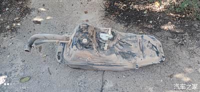

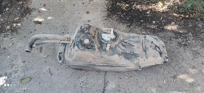

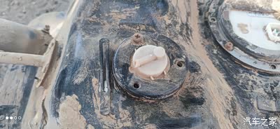

油箱已经卸下
一不小心掰断了
说明该换了嘛

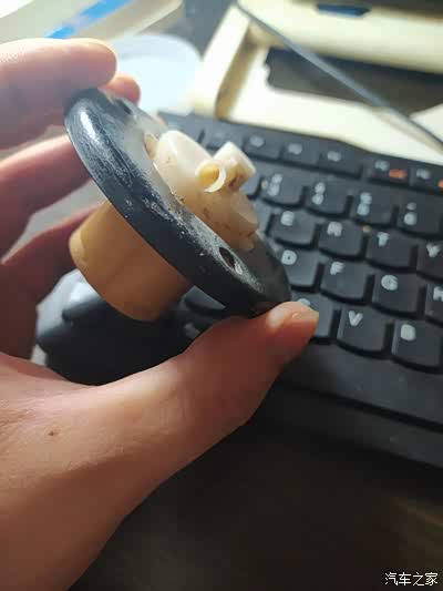

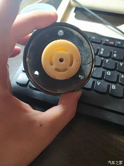

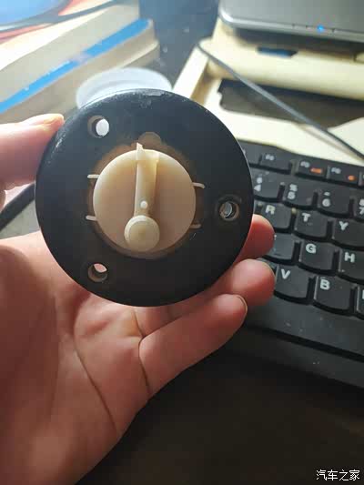

这是油箱通气阀
和猎豹黑金刚或者猎豹奇兵的相似,太贵了没买哈哈哈

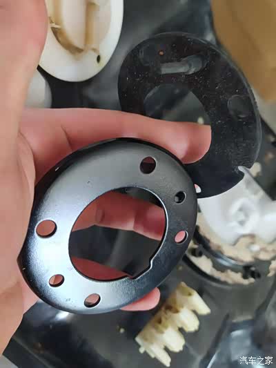

这是五菱之光油箱通气阀上盖 孔位不对用原来的铁盖和橡胶垫,再次安装需要 重新打孔 抹点密封胶

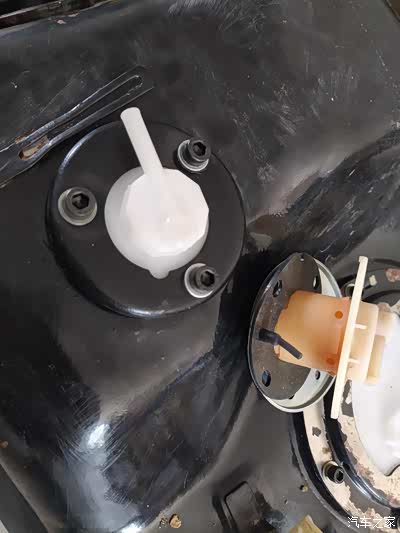

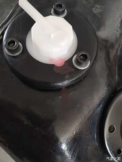

安装好了 哈哈哈,v31的需要60这个光的30,就是麻烦了点
缺口对准油箱上的标记 也是个缺口。这样便可以装上了;更换了 新的螺丝 高强度的啊
