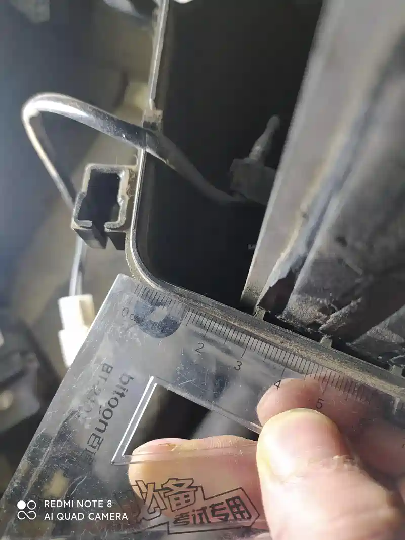

拆开蒸发箱 改温敏电阻 空调温度 看一看瞧一瞧 啊
200顿
0浏览 · 2021-05-05 19:32
温敏电阻所在位置,我的电阻已经氧化。某宝上2块钱一个
可以打个洞换个温敏电阻。很多前辈选择并联一个,并联阻值在7K欧到10k欧也可以换一个,去某宝搜一下 有别的车的成品 但需要在蒸发箱左侧螺丝下边开个洞,直径1cm-2cm,电阻所在位置如图所示。这样改装也是可以的,便于清理温敏电阻的头部,我那个已经黑了。
