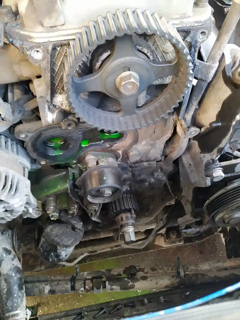

泰泰接手有5.6年了,刚接手不久因为水温高换过水泵和正时皮带。最近发现水泵又开始漏水了,没办法不想换车还是继续折腾吧!
这次寻思着也跑了7万多公里了正时皮带也别省一起换了安心点。还有就是助力泵轴承一直是心中的一个坎,这次也趁机修理了它!既然开始动手了那些老化的水管啊暖水阀门啊什么的也不差钱一起整好别到时候半路
一个人做事图片比较少请见谅!要详细作业可以借鉴我以前的帖子或者别人的帖子![]()

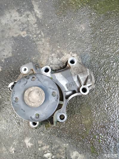

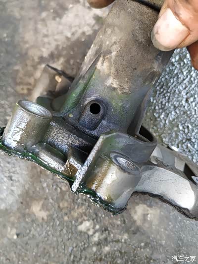

5年前换的东安水泵
5年7万公里又漏水了![]()

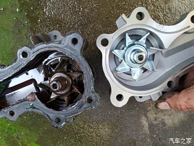

东安,网购的

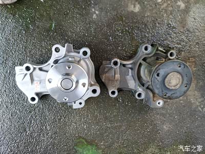

新旧合影

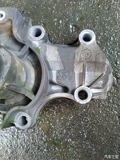

新的汽配买的配套厂家货,叶片看起来比原厂的厚实,应该不会变大风车![]()
叶片厚实不少,就不知道质量怎么样

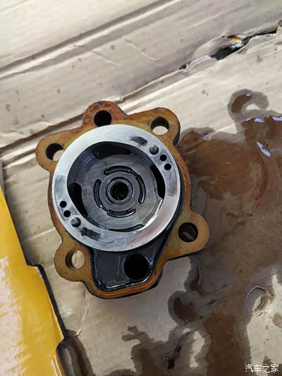

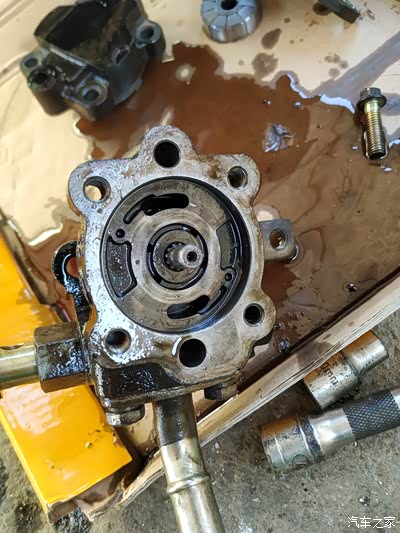

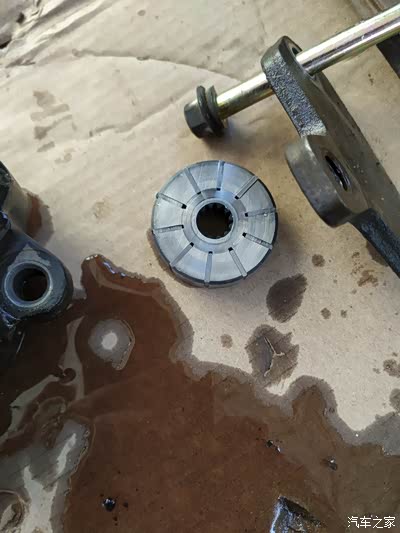

修理泵分解图,一个人动手图片不够细致
后盖滚针轴承没事不换
中间转子和刮片,刮片分里外不要装错了哦!

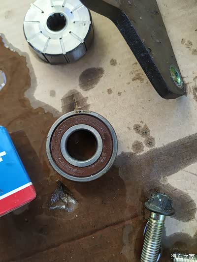

旧轴承一直轰隆轰隆响忍受不了了,早就网购了一个6202胶盖的让它下岗!
出毛病误事
