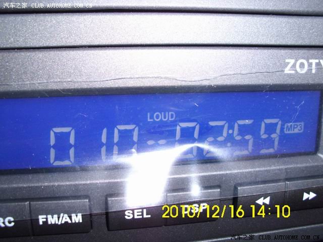

这个LOUD是重低音,调出来低音会加强,不只是好一点点哟!长按DSP键,然后用音量键调到开的位置。把前门两个喇叭换了,弗莱德的同轴喇叭,400包安装,把原车的两个垃圾纸喇叭换到后备箱被厂家少加的两个位置上,效果大大提升。并确定后面确实有预留的线,大家放心加就是了,就是装后面喇叭会拆后面座椅,不能接受的就不要加了,我反正无所谓。

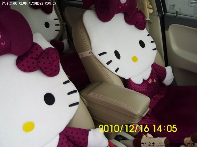

欧利来座套,价格380包安装,淘宝上差不多也要这么多米米还要自己动手,我是懒人,还是在当地买划得来,扶手箱120个大洋,雨燕的,和5008通用,不错
