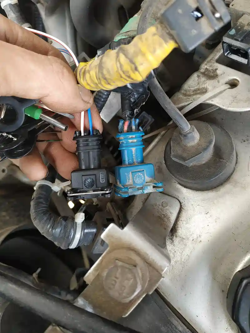

退针器拆下喷油插头针角换插头,不破环原车线路
细砂纸轻磨一面
细砂纸轻磨另一面
用上导电油脂,图片里是加起动机继电器用导电油脂的,实际其他插头针角也用了导电油脂
