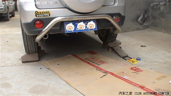

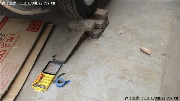

安装工程开始。1、打算到附近的修理厂找地沟,半天没有找到空闲的。于是自己动手,在车身下中部左右各准备8块大砖头,一档、加油、起。就成下图这个样子的了。往车下钻时舒服多了。
摄像头最后选择的位置,在两个车牌灯的中间,钻两个眼,螺丝把摄像头上上去后,试了一下,发现拍摄的图像上半部分被后杠档住了。只有在摄像头与塑料杠之间垫了一块橡胶,使摄像头往下落了2公分。试过后,屏幕上没有铁后杠的影子了。本来摄像头带有一个铁支架的,但是质量实在不好,准备调个角度时,一使劲,断为两半了。固定好摄像头后,电源线从车牌灯的缝隙插入,下一部就得人往车下钻了。才能看得到线路。

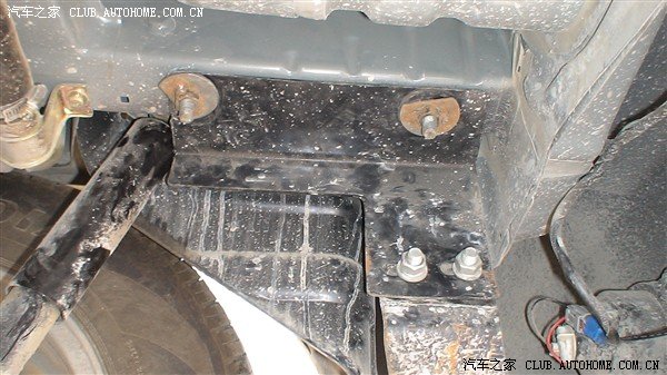

钻入车底后,看到的倒车灯样子,粗的是原车灯电源线路,细黑线是摄像头电源。不想剪断原车线路,只有拨开原线路上的灰色插头,把摄像头的两根正负线路对应颜色插到插头里接触到铜片,然后插紧两个插头。最后在接口处扎上胶带。接线时注意,本来应该是对应颜色红接红,黑接黑,但不知道是摄像头还是原车的线路没有按照标准来,接了后试半天没反应,对调了线头后,才取到了电。

使用的部分工具。

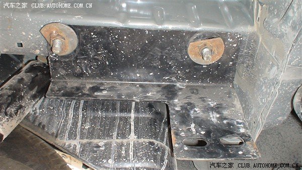

摄像头装好后,借着搭好的地沟,顺便检查下后杠的响声问题。下图是安装后杠的地方,已经拆掉后杠。后减震上已经被后杠的角铁磨出了一个小口子。但响声还不是这里发出的,主要是过坑时会发出嗒嗒声。
实在想不出好办法,只有在角铁和梁之间垫上带塑料的厚纸,装上再试,因为觉得声音是角铁和梁之间震动发出的。
装好固定后杠的角铁。因为这两个螺丝上的地方,只有两个小眼,螺钉没办法放入,商家装后杠时是把一个取了后盖的螺钉弯成L型放入这个眼中,然后外面用这种焊了垫片的螺帽拧上。拧到一定力度就不敢再使劲了,劲太大会把L型螺钉拨出来。
后杠重新装在角铁上。和后减震有接触的地方,已经过打磨,没有了原先的硬角。这有先这样装上好再过坑实验了。

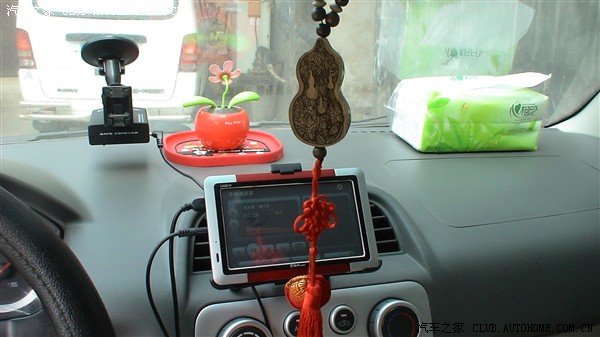

GPS和雷达主机装好的样子,装了两个支架,怕太阳晒着导航,平时装在出风口位置,需要导航时再放到雷达的支架上,加上商家送的出风口支架,一共三个支架哩,可以随便换位置。导航主机的功能不错,该有的都有了。

雷达主机,看到上面的四个小扣了吧,导航主机可以挂在这里,和雷达共用一个支架。
