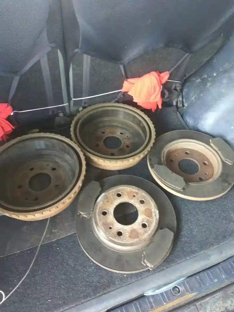

先找了个停车棚,把车停好。拆拆拆,最后挂好一档,砖块引好轮子,切记拆下后手刹和刹车踏板都不能动啦!
第二天借我师傅的电动车去十公里外的地方找车工师傅70块,我无心照的相片,特哥慧眼一看图片说了左下进刀太快,算交学费吧,自己用0号砂布的正面打磨再用砂布反面弄弄得啦,心想虽然不完美,但比那些直接装刹片的
