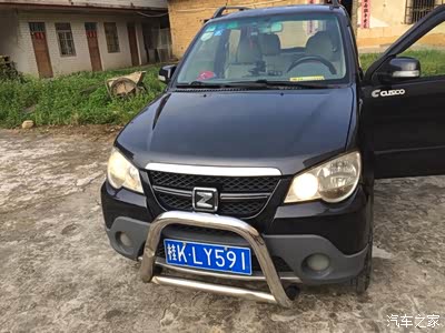

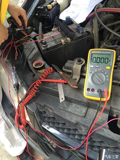

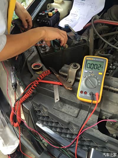

在论坛前辈的指引下,昨天终于改加了大灯继电器,功能和原车一样,没让远近一起亮,怕发电机功率不够,影响电池,好了,看大片吧!顺便认证下,帮做线的是我朋友

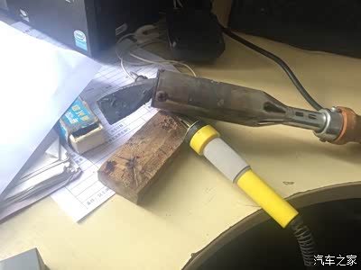

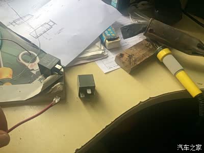

之前想直接焊线在继电器脚上,试了好久发现弄不了,可能是电烙铁功率太小熔不了焊锡,
见过这么大的电烙铁吗?不过这个也用不了了,加热温度不够,焊不上,最终失败告终
后面找了一些插脚直接插在继电器针脚上,忘拍图了,各位看官见谅。

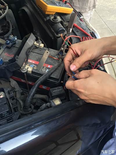

测量端子,确定控制线,参考了前辈的线图插头图,感谢前辈的图。
测量中
找到线,咔嚓一声,剪了,接线
接线中,请勿略图中的手。

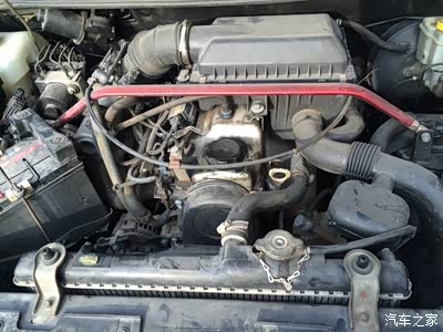

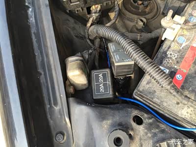

继电器收放处
走线

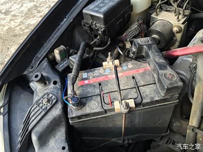

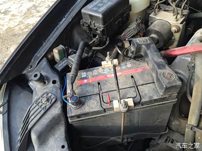

电瓶接线
还是电瓶接线
发动机仓,用得少,懒得清理
接完试车,见图,成功,发现什么不对吗?左近右远,
,急着要用,没空弄正线,改日  了
依然如上

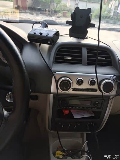

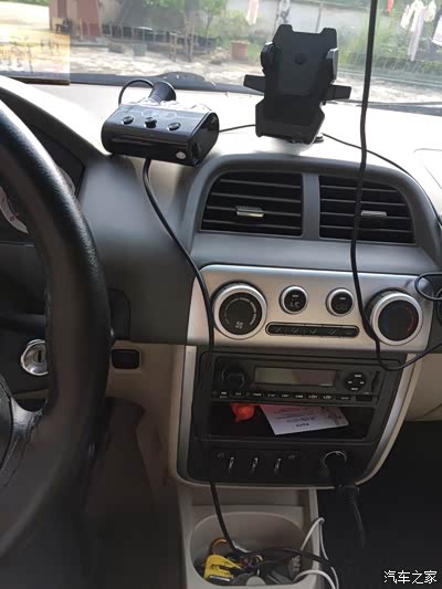

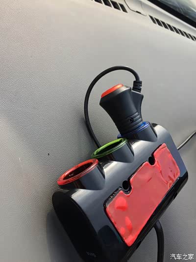

自己淘的点烟器一转三带USB接口二个,挺实用的

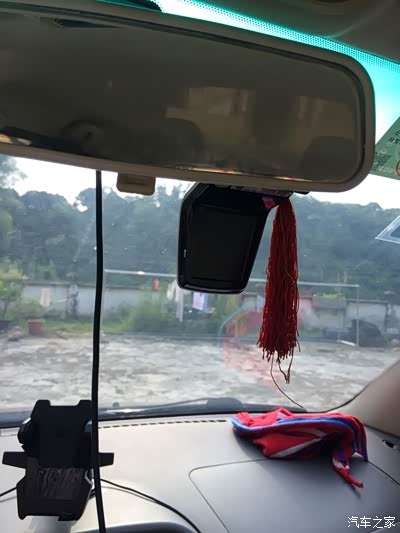

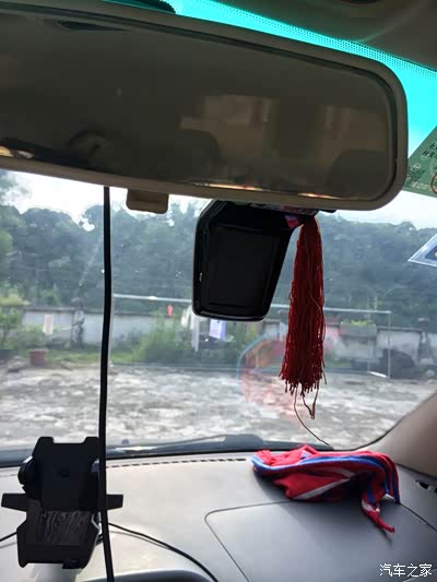

行车记录仪
线走的
导航架,偶尔用用,原来车没有导航机器。

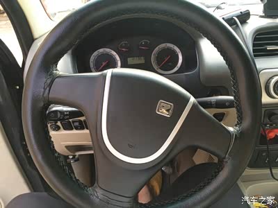

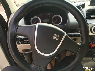

自己缝的方向盘套,线接头有点大,影响了手感,用了近三个月了,还不错,还没见有脱皮,好像是30元,手工自己的
,缝制花了二小时,真心是个细心活,要得点耐心的,中途有点不想弄二编线了的,后面坚持还是弄完了。
成果,弄得不是很好,第一次缝,大家口下留情

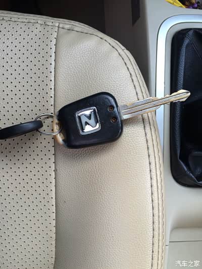

传闻这是神器,功能很强大,听传可以开车,神器钥匙扣部位真心脆弱,农机胶伺候,这两天发现遥控电池没电了,遥控不了。做计又得弄电池了。好了,码了半天才码得那点字,手机党编辑的,有些乱,观迎指正,顺便问下,神器一出,是否能认证了。谢谢各位观看!!
