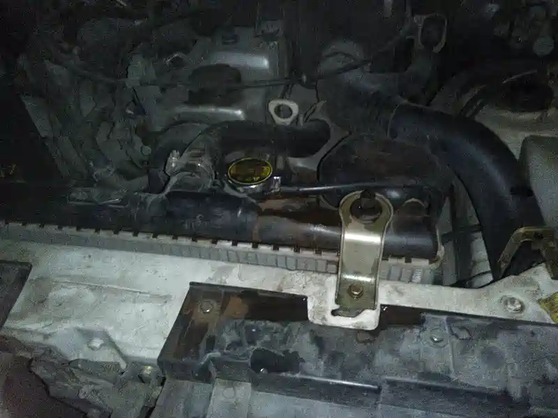

水箱爆
水箱上部爆了一个大口,且一肚子锈水
喷了一滩的锈水
