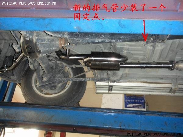

然后,两段管接口先上螺母,但不拧紧,然后到安装排气管的三个固定点,再把接口扭紧,另一个小师父同时装上尾部的饰筒
*看看装上后的底盘吧
