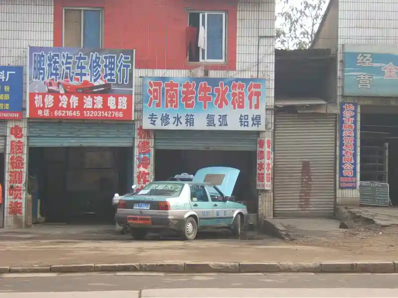

这个是河南祖传修水箱店的样子

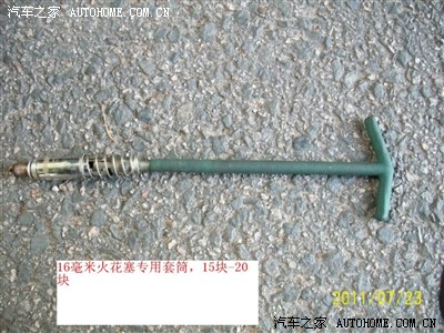

上图是008火花塞专用套筒

上图是火花塞套筒使用示意图火花塞也叫火嘴打紧扭矩一般20-40牛
也就是4公斤的样子上图的扳手单手拧不动即可
