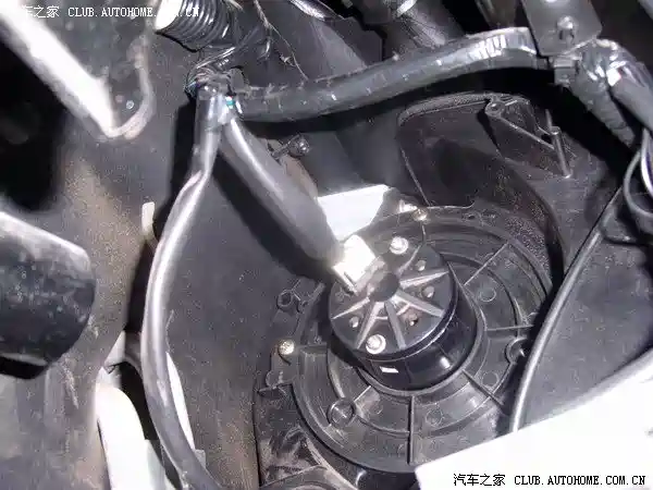

一直以来被这奇怪的噪音困扰着,风扇开1档仪表台就会发出咯咯咯的响声而且很大很闹心2档以上不是很明显被风声盖掉了。于是乎自己花了点时间找到了空调风扇的位置准备着手解决这闹心的声音!拆空调风扇还是比较简单的风扇在驾驶位置的右侧里面需要爬进去才能看见~风扇一共有3颗螺丝拧下以后是拿不下来的用弄了半天才搞下来需要往上旋转下才能拿下~
图片上就是空调风扇的位置
