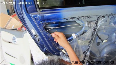

先拆开把原厂的中控拆下来

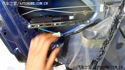

找准位置左边钻个孔
右边钻个
比一下看看
上螺丝固定
螺丝固定拉杆
接线
黑胶布缠一下
OK了
还原左后门弄好了
驾驶室门门边这里要用老虎钳弄平好固定螺丝
上面钻个洞
下面钻个
固定中控
拉杠量长度截掉一段
调试拉杠
调节完毕接线
接好了
