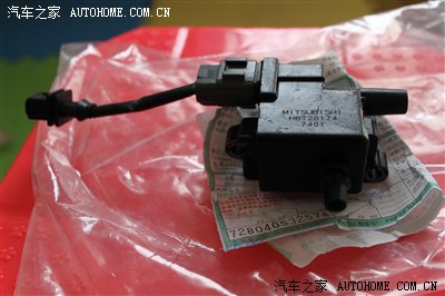

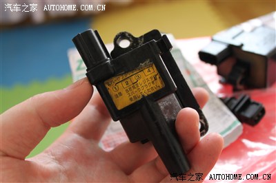

下面请欣赏"鬼三牌"高压包特写: 日本鬼子三菱牌高压包

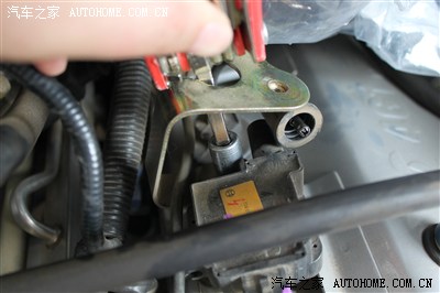

拆下空滤后 露出原车的博士牌高压包
来看个近的
多亏了我这个多用折叠工具,那地方特殊,只能用小套筒拆卸螺丝!

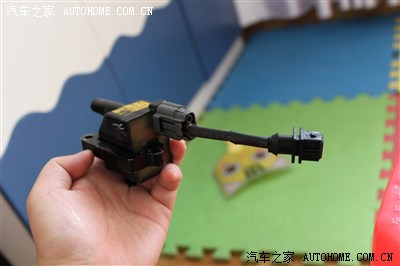

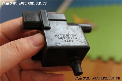

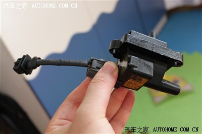

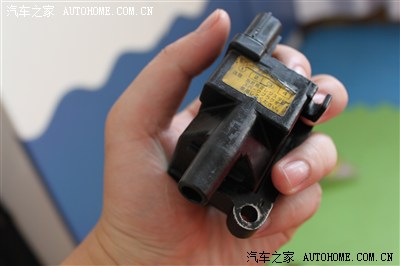

拆下来了,看看吧,鬼三和博士的个体稍有差别,鬼三要胖点.

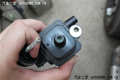

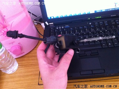

这根弹簧一开始让我很郁闷,不知道它是什么作用,左看右看发现它得顶着高压包底部那个曹里的螺丝,博士的是个铜槽 弹簧直接转动一下就上上螺丝一样扭紧了,可是换到鬼三上来 很松旷,一开始还以为是点火的,问了卖家后告诉我是啥导电的,把弹簧拉长点装进胶套管里才卡上高压包 弹簧会盯着那个螺丝,这样就接触到了.
拿弹簧插入鬼三做个示范,免得电脑面前的你不知所云.
仔细看博士的铜槽还有铜绿了,这应该影响导电啊.
拉长弹簧准备插入
插入胶套管后 露出1厘米左右了这样高压包套上后完全可以保证接触到底部的螺丝
