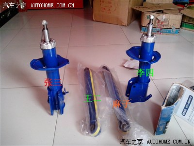

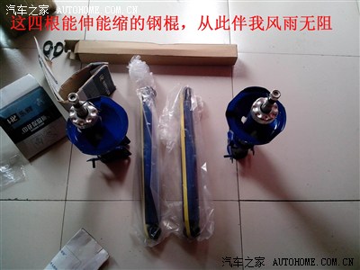

今年以来,原车减震确切地说是四根铁棍实在让人无法忍受,一直想更换,前不久左前减震又漏油,漏得我心里真的烦透,终于通过车友渠道找了东莞的小叶车友,本来想连加高弹簧也一起给换了,难奈一时没货,所以通过几次和小叶联系后有幸搞到了四根减震器,前蓝后蓝,最新款,德邦物流很给力,三天安然无恙到达我所在的城市,7月23号14点我取到货,15点我去洗了车,16点去五金店买了M13、18/和19的套筒,加上我手上仅有的一把夹钳、一个十字拆胎套筒,一个千斤顶,17点就迫不及待地把车支起,开工了,各位车友是万事俱备才动手,而我连一瓶除锈润滑剂都没有买到(跑了几家洗车店和五金店,最后在一家摩托车修理店搞到了一瓶替代品——化油器清洗剂。)连一把活动扳手都是在拆那线卡的螺丝帽受阻时才跑去买回来的,我是万事欠备,独到东风,拍砖吧!
减震、汽车之家车贴、车主营钥匙扣、镀金钥匙扣来自东莞的小叶车友,在此谢过小叶。
全程参照书包的老帖子操作,在此谢过书包先生。

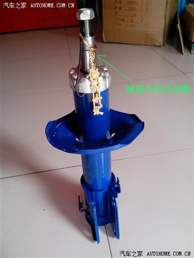

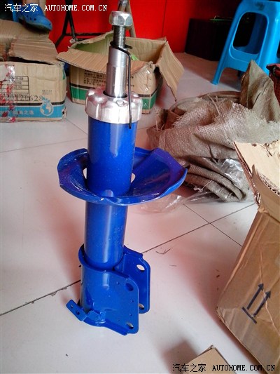

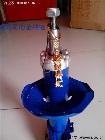

蓝减震隐私部位被保护起来(也就是私处)
梦幻蓝
小叶送的镀金款,珍藏版,江版原来送的不锈钢色原版已被土匪朋友抢劫,心痛三天四夜
带上金项链,很是显得气质高贵
我给他们命了名,也暗示着老天已赋予了他们以生命力,我的舒适度、我的安全从此大都让他们来分担了

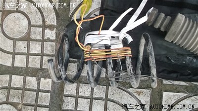

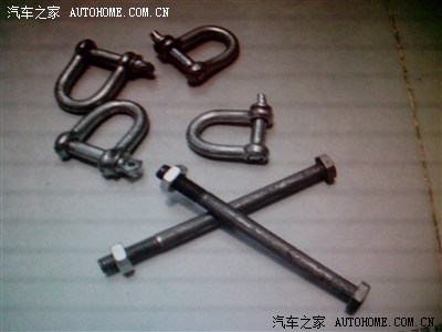

借用的上图是当年书包用来固定弹簧的利器,我找了几家五金店,只有更大的或者只有更小的,没有合适款,无限失望,最后我用的替代品,匪夷所思。看后面便知。

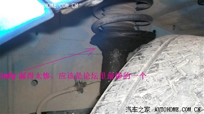

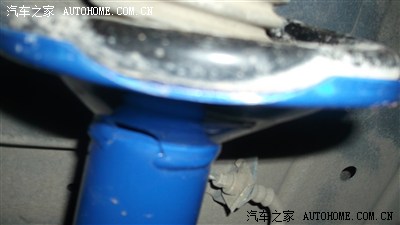

左前减震漏油,4S店那里,我拒绝了更换,因为我认为我能找到更好的。

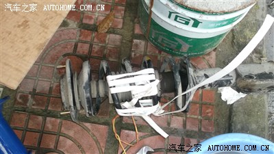

有这样绑的??

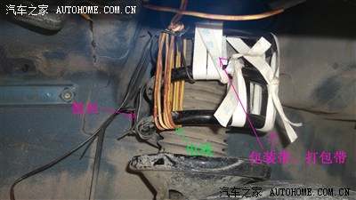

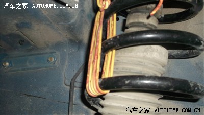

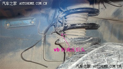

五花大绑,别问我这是什么牌子的电线,也别问我这是什么牌子的打包带,一般人我不告诉他的,说实话,都是国产名牌
搞成这样,我能有什么办法,搞不到书包说的那种钢吊耳,只得如此。在绑弹簧时,最好把方向盘先后各往左往右打死,这样方便捆绑到位。

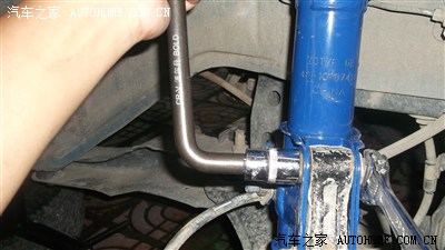

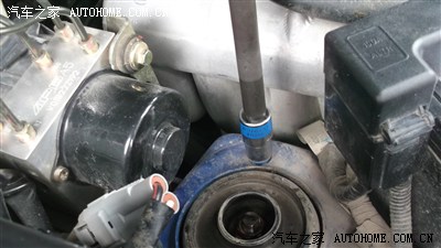

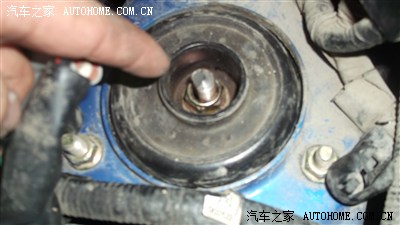

接着M13套筒松开顶块螺丝,松开一些就行,暂时不要取下来,然后是M18的套筒松一下减震顶杆螺丝,也是只松不取,也有人说这地方可以不要松也没有什么事,接下来看下图

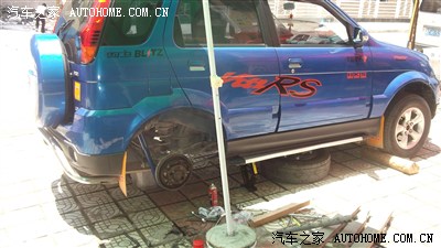

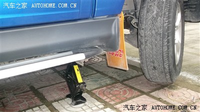

上图把车顶起,开始给TT脱鞋

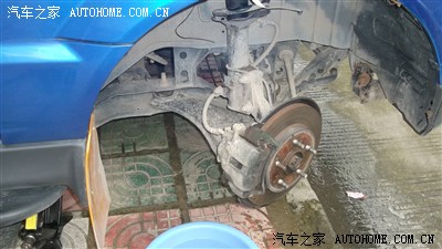

上图为脱鞋后,旁边那个盆可不是要来给TT洗脚的

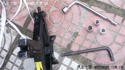

这是我用到的主要拆卸工具,当然还有活扳、小铁锤。

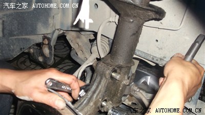

现在开始大工程,本以为相比捆绑弹簧来说,拆几个破螺丝不算什么大事,但确实这里是大事,因为锈、脏,再加上扳手手柄太短,用不上劲,更主要的是我没有搞到除锈润滑剂,替代品化油器清洗剂作用不大或者说是对锈迹来说没有作用,拆此处四个螺丝,浪费了我大好的光阴,青春就是这样被浪费了的。
九牛二虎之力,九死一生,终于给TT抽掉了其不太争气的主心骨。一个人操作,过程没有拍下。这里靠各位淫才去想像。

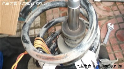

上图:下来了下来了,擒贼先擒王可能就是说的这里,为了逮住减震器,先把弹簧这个王给捆绑起来,不能马虎,且力道要控制好,绑得太松了,弹簧长度太长,在安装时上面顶胶和弹簧上部钢块中间有那个胶垫不太好定位,反之亦然。
下面螺丝全取下后,减震顶胶的三个M13的螺母可以全取下来,但在取螺母的过程中,另一只手要拿住减震,以防止其掉下来。

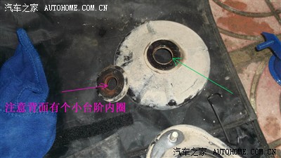

此处装回去时务必对位

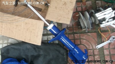

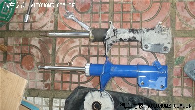

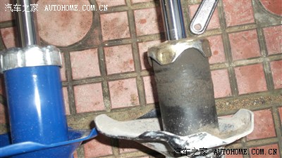

新旧对比,同行冤家,分外眼红。原车那减震老哥儿说:别高兴太早,有你受的。穿蓝衣服的减震说:看我的,不行你老人家先下课。在现场我真的听到他俩对话了。不信各位试试就知。在此提示:新的减震装上去后,顶杆螺母还得用原车的,蓝减震的那个螺母没有宽面,好像只是为了保护螺纹不爱伤害。应该是这样的吧。
这货终于没了脾气,被绑着躺在地上,内心狂暴却安安静静

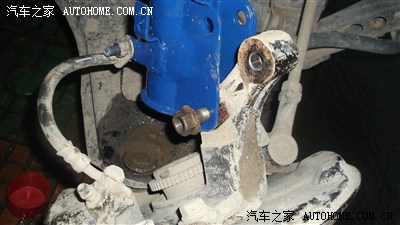

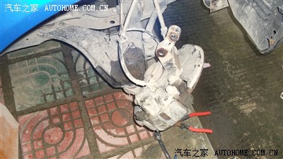

刹车紧,也就是拖刹,下一步必须解决这个。卡钳这一次还未喷红,以后再补上。
冤家路窄,碰到一起了,原车那哥儿服务过偶两年,应该寿终正寝了。繁重、烦心、烦人的艰巨的任务将留给年轻气盛的新生代去完成了。

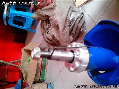

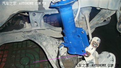

鸭子赶上架,弹簧要对好位置,上面部分弹簧固守钢块和顶胶的连接处的圆胶块务必要装对孔位。然后再装上顶杆M18的螺母,不必拧紧,此处也是各位车友再三提示的务必要对准纹路,伤了减震器顶杆的螺纹,整条减震器就算是没有用了,切记。
装上M13的螺母,不必紧上。不让减震器掉下来就可以了。

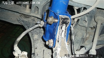

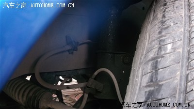

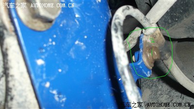

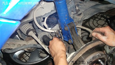

开始装下面的了,先装前头所指螺钉,然后以下面螺钉孔位为圆心,上面的螺钉就好装多了,此处也不要伤着螺钉的螺纹。在装刹车线等两处的装螺钉螺母时,不能使用蛮力,小心紧上就可。
两个螺母都给紧上。
在装此线卡时,注意孔位。
M19的套筒紧上。接下来装胎——放下千公斤顶——紧胎螺帽——装顶胶M13和M18顶杆螺母
紧上。

事实主证明,电线和包装带起到关键作用,铁丝没有绑到位,没有起到应该起的作用,枉为铁丝。

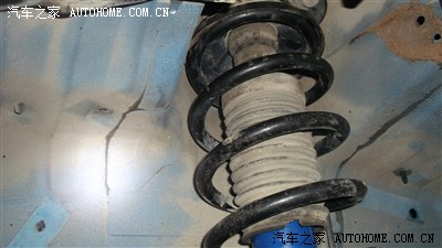

装上后从弹簧泥印子可以看出来,新减震很适配

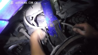

后面是几张换左减震的作业图,就是要换掉漏油的那一根大爷,不解释
摸黑奋战

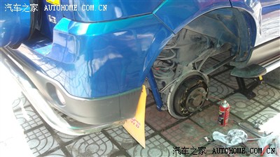

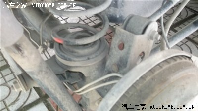

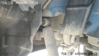

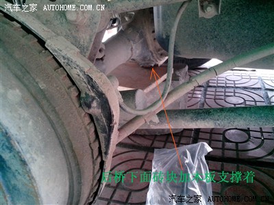

操作步骤相对简单:车辆放在平地拉好手刹——用石块或者木方子支撑固定好其他三轮——松开后胎螺帽后千斤顶把车顶起——完全卸下后胎——砖块支撑后桥——松开原车后减震两螺丝——取下螺钉取出原减震——装上新减震装回螺钉和螺母——装胎——大功告成。中途我还松开手刹车取出刹车鼓做喷漆,松手刹前务必要注意用石块等支撑好其他三轮,以防止滑动酿事故。
原车减震器拆卸之前,后桥务必要砖块支撑起来。

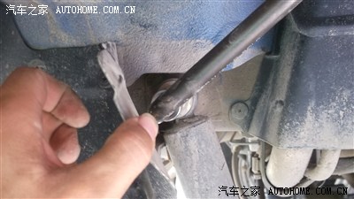

开始拆后减震螺丝,M18套筒侍候。内衬有点挡住,用手拿开就行。

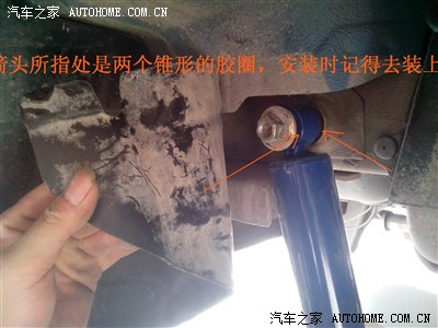

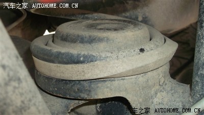

我那弹簧下胶垫被挤出来了,这应该也是操音源之一
上图原车胶垫是一整块连接的,蓝减震是两个部分,分开的,不要装反,不要遗漏。

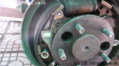

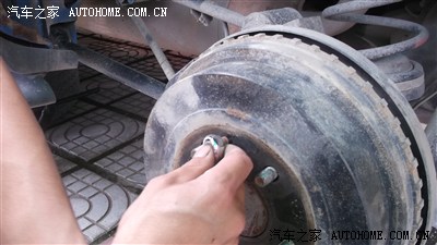

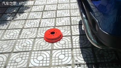

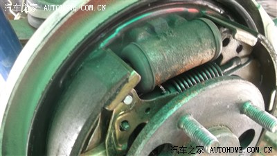

固定好车,放手刹、拆刹车鼓,M8的螺钉把鼓逼出。
就这东西,烂铁,我只找到一个,钉到用时方恨少。正常是两个一起使用才好,我没法只有一边一边的来,把鼓取出来全靠它。
拖刹,如何调,调哪里??
这里吗?

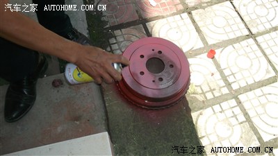

自喷漆,旁边那鞋不是我的,旁边的哥儿来帮喷了一下。
吉祥红,晒太阳。
把上面这货当大爷供起,没有它,神马也是浮云

无除锈润滑剂,全程用它,喷在刹车鼓上,用洗碗用的钢丝一擦,很干净。
到此就要算告一段落了,装回刹车鼓时,一定要把其装到位,我是用小锤子敲打了一下才到位的
