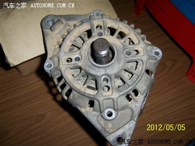

泰合金车友会里一个车友的发电机工作时发出“唧唧”的响声,判断是轴承损坏,我和车友GU2226517把这位车友的发电机拆下来,自己动手进行了修理,这位车友省下了将近400元。上图:
1、这是拆下的发电机。

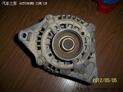

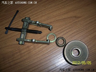

2、拆掉皮带轮上的螺丝后(费劲了吃奶的力气),用拉马拔出皮带轮。
3、拆下的皮带轮和螺丝。

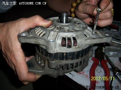

4、拆掉外壳上的8颗螺丝。

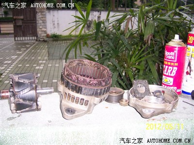

5、将转子、定子和外壳拆开。转子上的两个轴承也需要用拉马拔下。

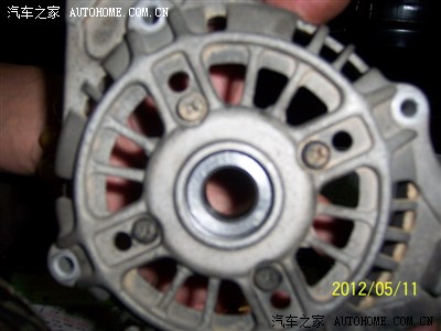

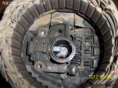

6、定子内可控硅、碳刷等的特写。
7、转子及整流子的特写。
8、用WD40清洁转子及定子(担心其他清洁剂会溶解绕组的绝缘漆),用化油器清洗剂清洗外壳。
9、清洗干净的零部件。

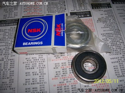

10、新买的和原厂的主轴承。这个轴承是通用的,型号盒子上可以看见,价钱也不算贵。原厂采用的是韩国轴承,经检查,已经发卡。新买的是NSK。

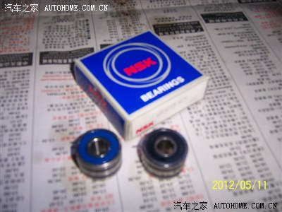

11、新买的和原厂的副轴承。原厂采用泰国货,经检查也已经发卡,新买的也是NSK。这个轴承属特殊规格轴承,很不好找,原厂的上面连尺寸都没标,需要拿着实物去买并且价钱挺贵,毕竟质量摆在那里。
