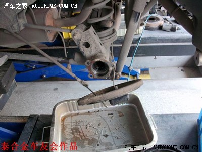

今天刚入营的新童鞋,广州的。广州修理费核价1590,配件带维修。在我们的修理点,连修代换,最后收费430,由于修理时间较长,玩车时没跟上,下次补上吧。没办法了,长城的兄弟们在等我们呢。
主要是换这个东西,左右后轮轴承全部完蛋。换后轮轴承千万记住,只可切掉旧轴承或压出来,不可用火烧,烧后离断轴就不远啦,3台骨灰级人物的宝贵经验啊。至于都换了那些东西,看帖子。http://club.autohome.com.cn/bbs/thread-c-558-14998536-1.html

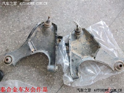

挂旗车换的配件,看着比较坑爹。
这东西换的可能没有半年,记得有发帖子中还专门提过,现在又这个鸟样了,不是灰的问题,还是材料太差了。说到传动轴,我也被坑爹了,今天满座5人去吃饭,车底盘传动轴乱甩,2人开木事。吃完饭回修理点检查,太坑爹了,3个十字节全部有间隙了。我可是刚校果传动轴的啊,等把配件拿到手,换了十字节之后,连校代换的费用可以换一条新轴啦,等拿了配件和差速器,一次搞定吧,到时候补PP。

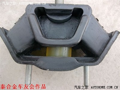

机脚胶测试品,最近被吵的比较凶火的东西,启发了爱研究的车友,先声明啊,不是我弄得,而且是测试品,有兴趣的车友,自己可以试试看。
后续将继续改良,只到彻底消除怠速抖动的问题。
