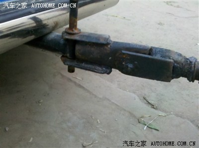

最重要的是要在泰泰后面改装一个牵引钩,原来的牵引钩力度不行的。

应“吉林飞鹰”的要求,把挂车的连接图片上传。
同时感谢“阿特拉斯”提供的电动刹车构思!因为我一般是低速行驶,再说,我平时开车也很少踩刹车(这是本人开车的习惯),所以挂车的刹车就不加了。
下图是泰泰上牵引钩的改装
