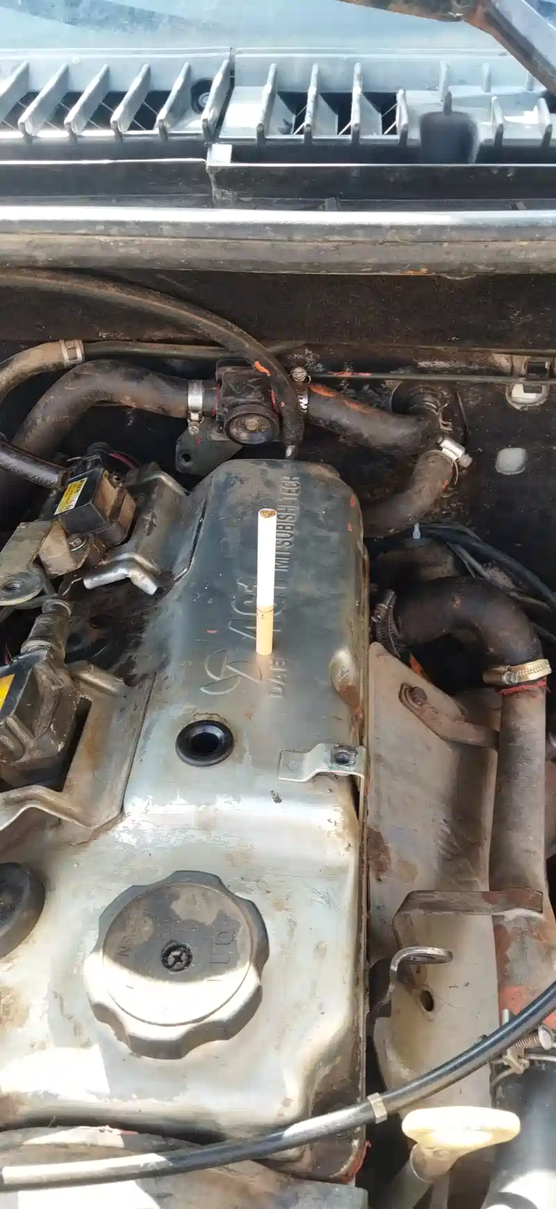

立烟头

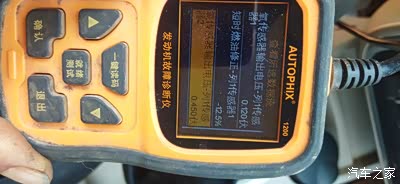

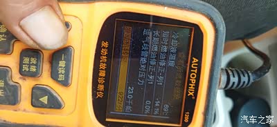

汽油过浓!是不是排气芭蕉和三元链接的地方漏气了!我记得原来的石棉垫子有点破损由于没有配件我就将就将就安上了!会不会导致氧气传感器检测的数据不准!请各位大神指点一下
