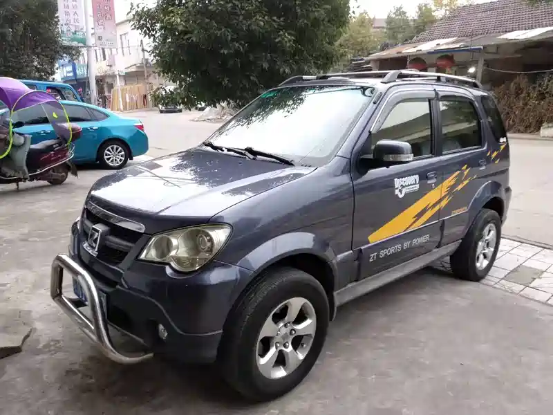

12年上牌1.5手动舒适版。
总体外观还可以,但是十多年岁月侵蚀大灯发黄塑料件发白是免不了的。
保养前54500
保养后又跑了一百多公里。
