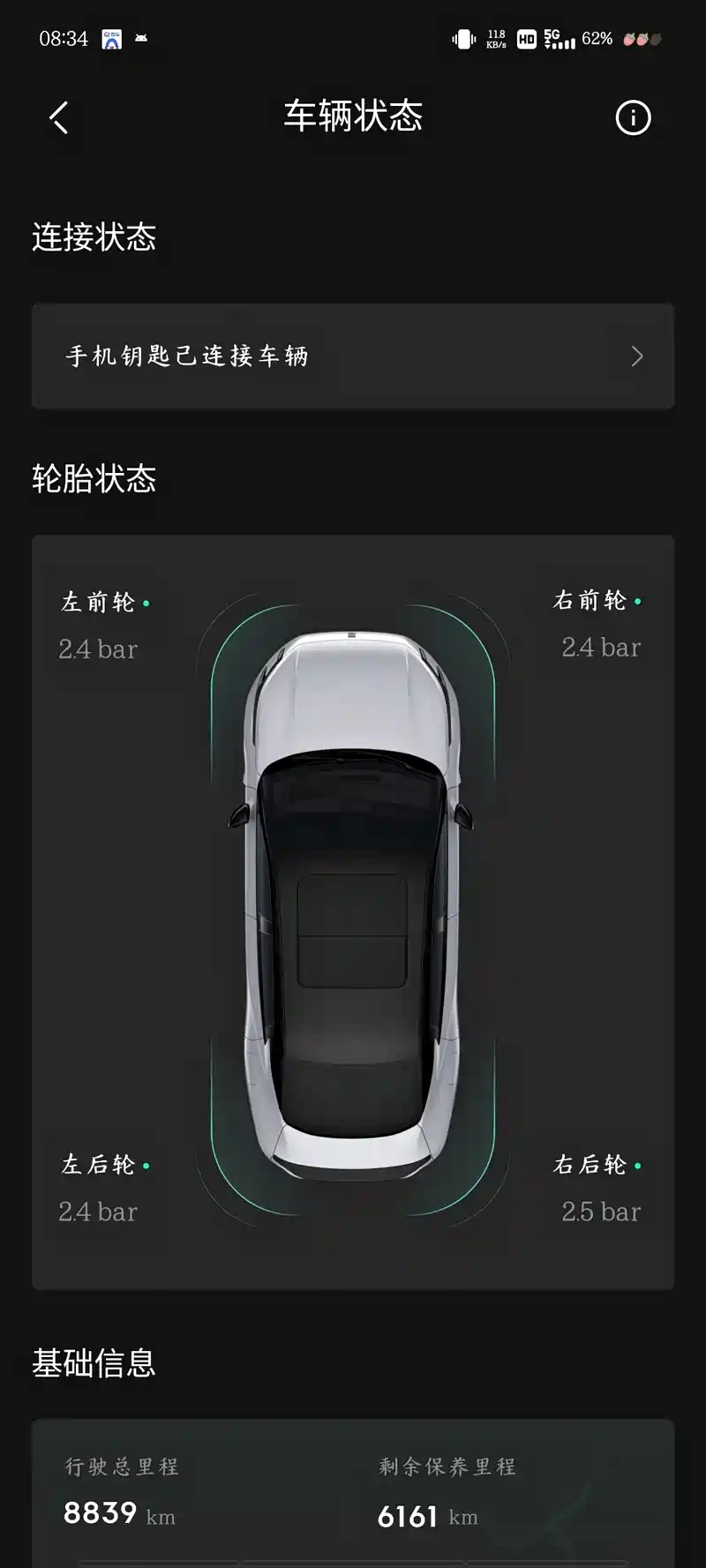

至于其他像胎压一类的,我目前是保持在一个2.6。因为这种插混车他这个车重度比较高。胎压稍微高一点其实没什么关系。而且冬天这种胎压容易掉。稍微高一点,到时候就算掉一点也关系不大,甚至还相对减少一点能耗。
