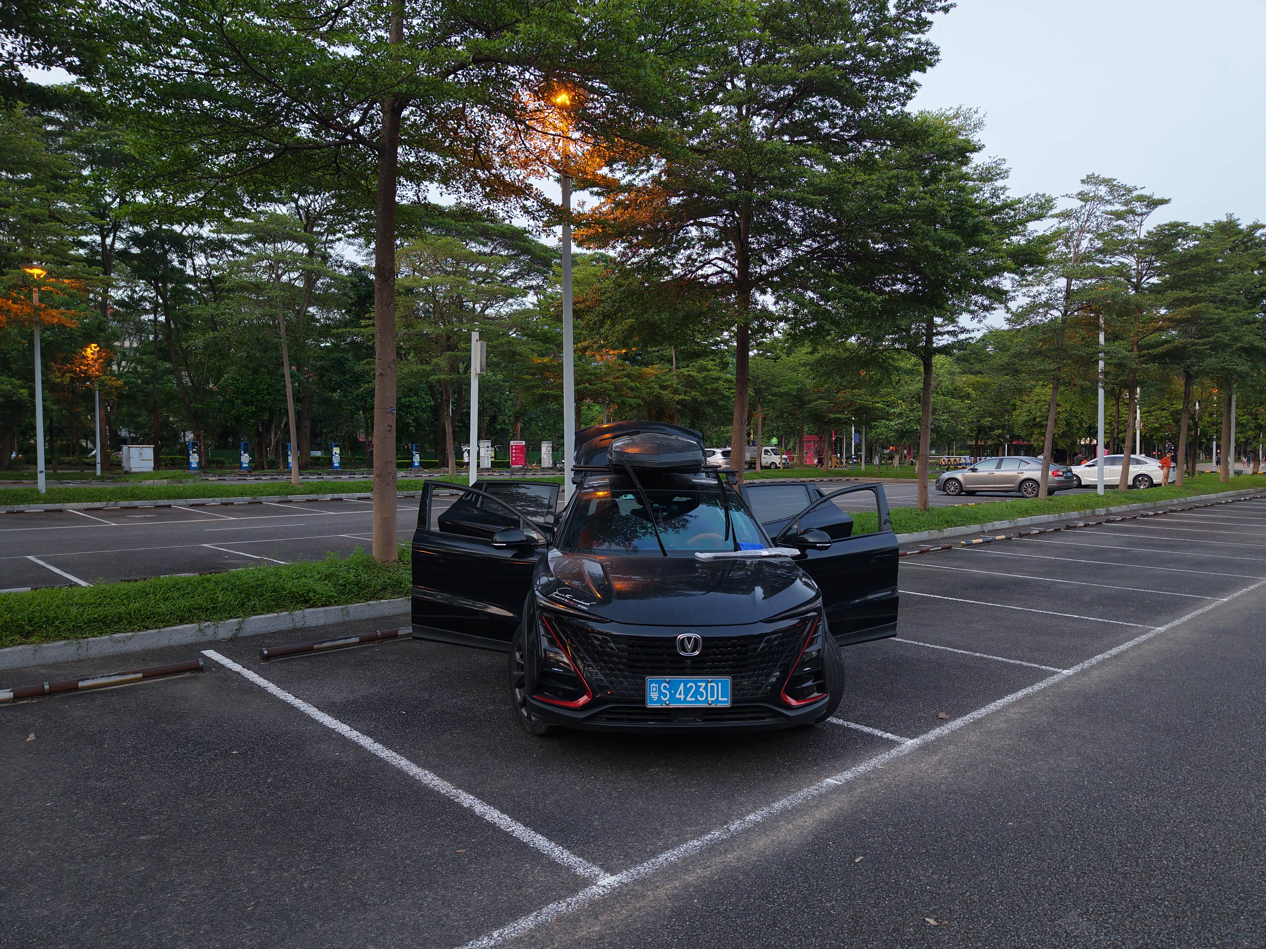

     大家好,我是丹丹的胖哥哥,今天跟大家分享一件我自己动手的小事——给我的20款长安UNI-T旗舰型换雨刮器,没有换过的车友可以来小小学习交流一下。
    说起来,雨刮器这玩意儿,平时真没多少人会特别在意,可一旦坏了或者刮不干净,开车的体验就直线下降。尤其在广东这种天气多变的地方,雨水说来就来,有时候梅雨季一连下半个月,刚停两天,台风又带着倾盆大雨杀到。前挡风玻璃上的水,全靠雨刮器来扫,要是它不给力,视野糊成一片,那可真是闹心。

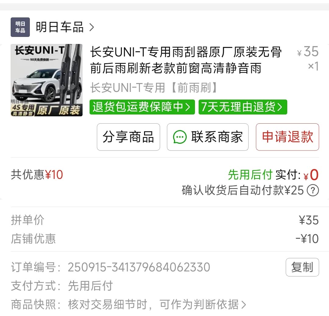

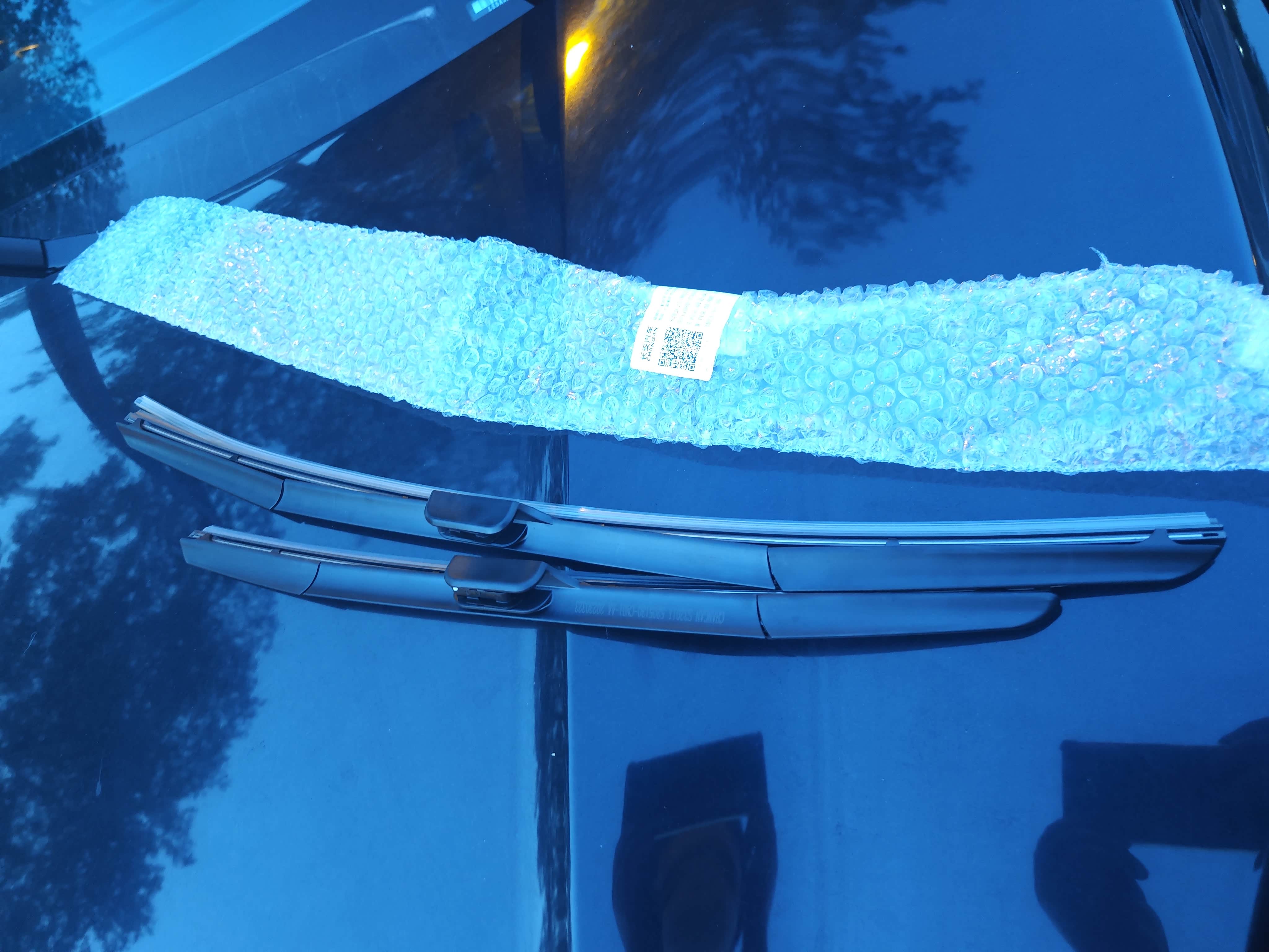

自己网购一对原车雨刮器
    我上一次换雨刮器,还是去年年底去4S店保养的时候顺便换的。当时想着省心,直接让师傅弄,连工时费下来差不多两百块。结果这大半年下来,梅雨季+台风天轮番上阵,雨刮器早就累得不行了。最近开着车,发现雨刮器划过玻璃的时候,总会留下一片片模糊的水痕,尤其是雨后出太阳,那些水痕反光,晃得人眼睛都睁不开。

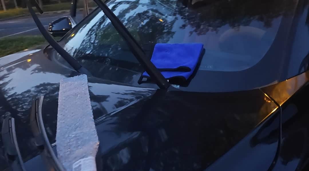

提前准备毛巾垫在玻璃上,小心打碎玻璃。
     前几天台风刚过,天气难得放晴,我就想着赶紧把这事解决了。之前在4S店看师傅换,感觉挺简单的,于是我就打算自己动手试试。反正配件也不贵,网上买还能省不少钱。
没有更换之前很脏的,雨刮器也不给力

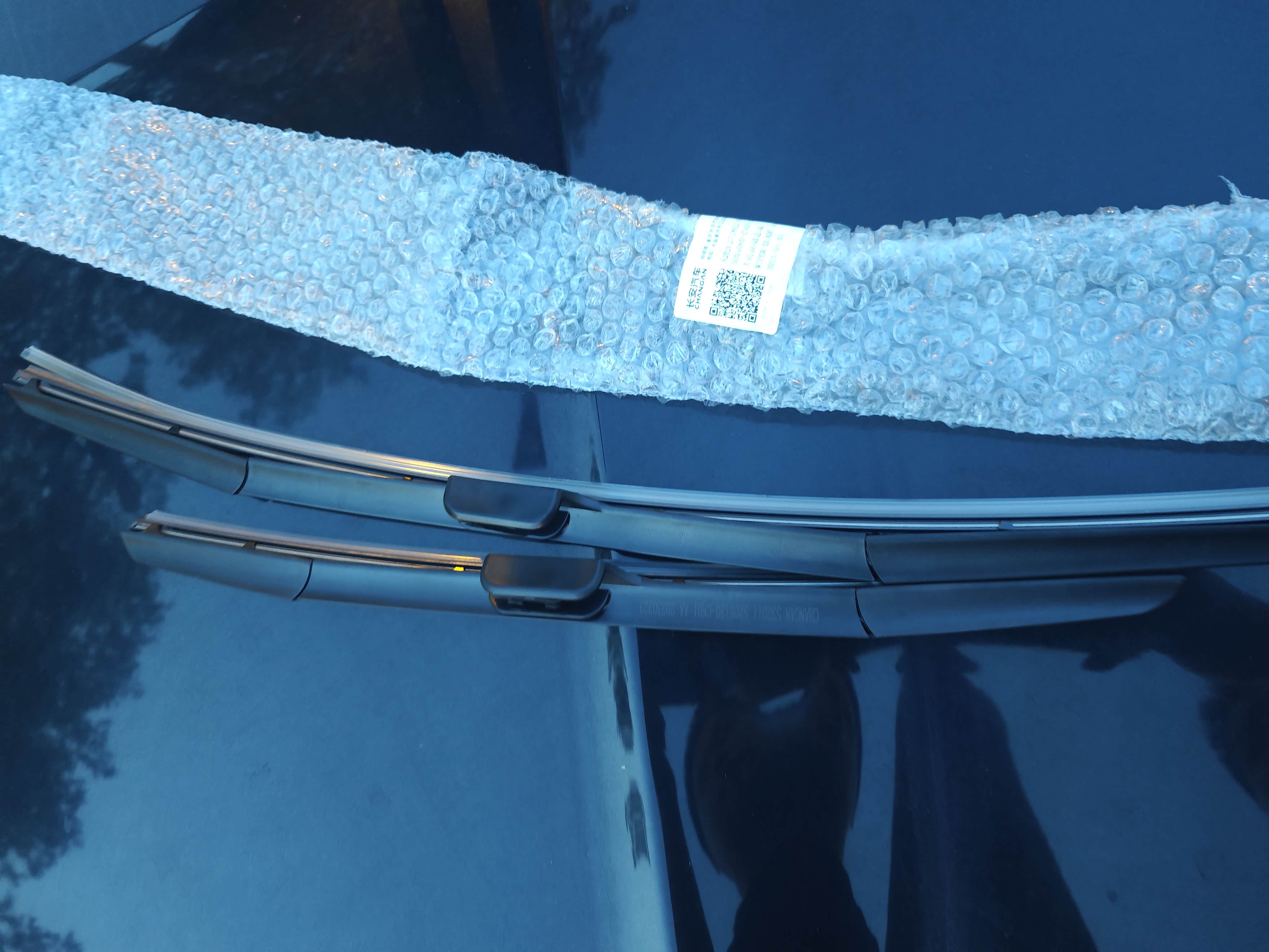

我直接去网购平台下了单,特意跟客服确认了车型年份——20款UNI-T,主驾侧是24英寸,副驾侧是16英寸,别买错了。客服还挺细心,发了我安装示意图,让我心里更有底。快递也给力,两天就到了。拆开包装,新雨刮器的胶条摸上去软软的,很有弹性,接口的卡扣和车上的旧雨刮器一模一样。我还特意扫了防伪码,确认是正品,这下就更放心了。

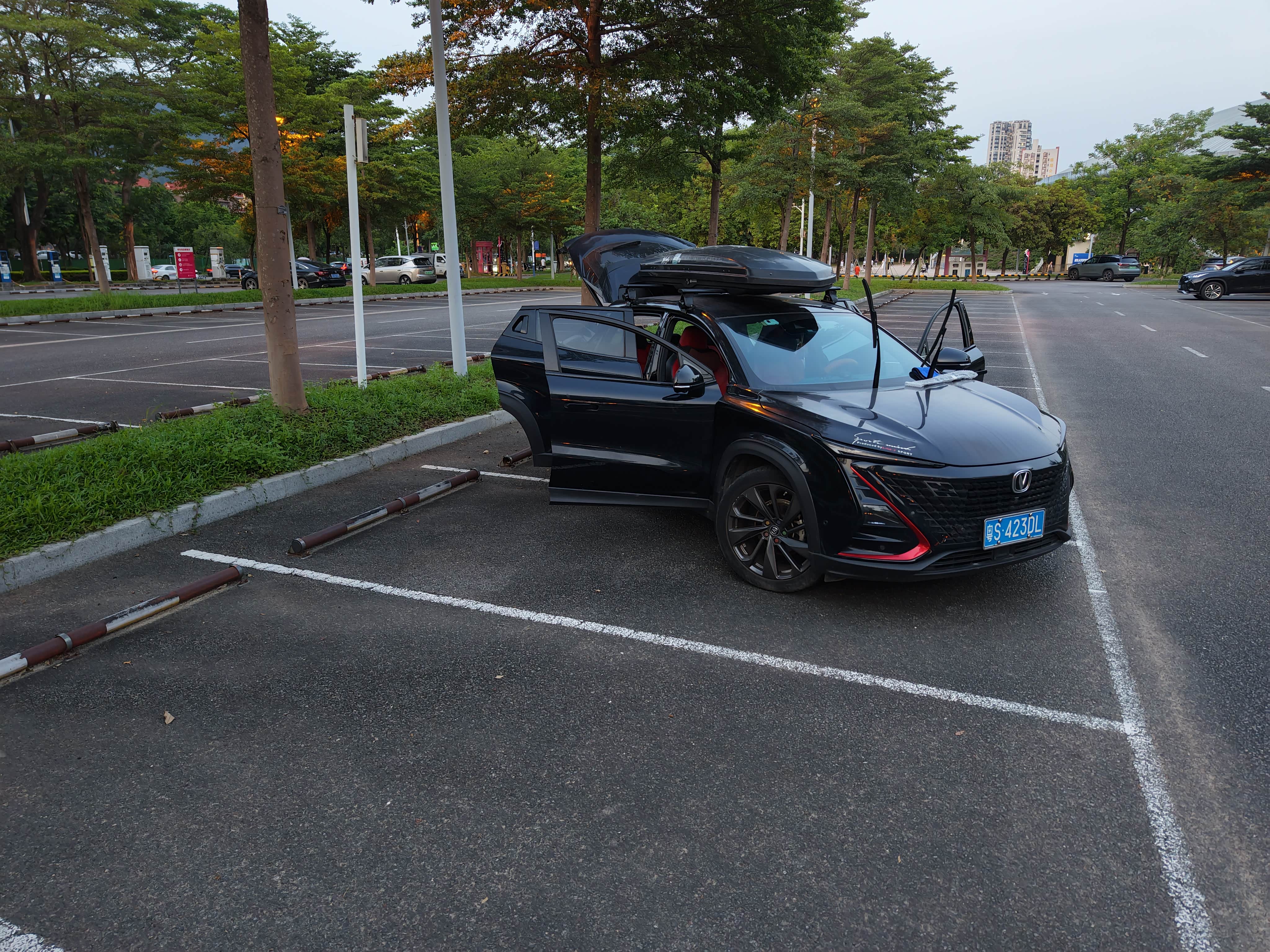

动手前,我找了块旧毛巾铺在挡风玻璃上。记得上次4S店师傅说过,拆雨刮器的时候,如果不小心掉下来,很容易砸到玻璃,垫块毛巾能多一份保障。UNI-T的雨刮器是无骨设计,接口是常见的U型钩,拆起来特别简单——按住雨刮器根部的塑料卡扣,轻轻往上抬一点,再朝车头方向一推,旧雨刮器就从U型钩上脱下来了,前后不到10秒。
装新雨刮器就更顺手了,先装主驾侧的长雨刮,对准U型钩的卡槽轻轻推进去,直到听到“咔嗒”一声,说明卡扣卡紧了。我晃了晃,确认不会松动,再装副驾侧的短雨刮,步骤一模一样。整个过程,我只用了两分钟。装完后,我按下车内的雨刮开关试了试——新雨刮器划过玻璃时特别顺滑,没有一点异响,之前那些讨厌的水痕也一扫而空。透过挡风玻璃看车库外的绿树,连叶子的纹路都清清楚楚,心里一下子敞亮起来。
说实话,我原本以为自己动手换雨刮器会有点麻烦,结果整个过程前后才7分钟,比我想象的简单太多。而且网购的原厂雨刮器才30多块,比4S店便宜一半还多,既省了钱,又省了跑门店的时间。
广东的雨季还没完全结束,说不定哪天又会来一场大雨。现在换好新雨刮器,再遇到雨天开车也更安心。后来我跟车友们聊起这事,大家都说,其实真没什么技术含量,只要配件选对,跟着接口提示操作就行。
我自己也挺有成就感的——不仅解锁了给爱车保养的小技能,还能在多变的天气里多一份行车安全保障。每次看到干净的挡风玻璃,我都会觉得,这几分钟的动手功夫特别值,也算是生活里的一个小确幸吧。
