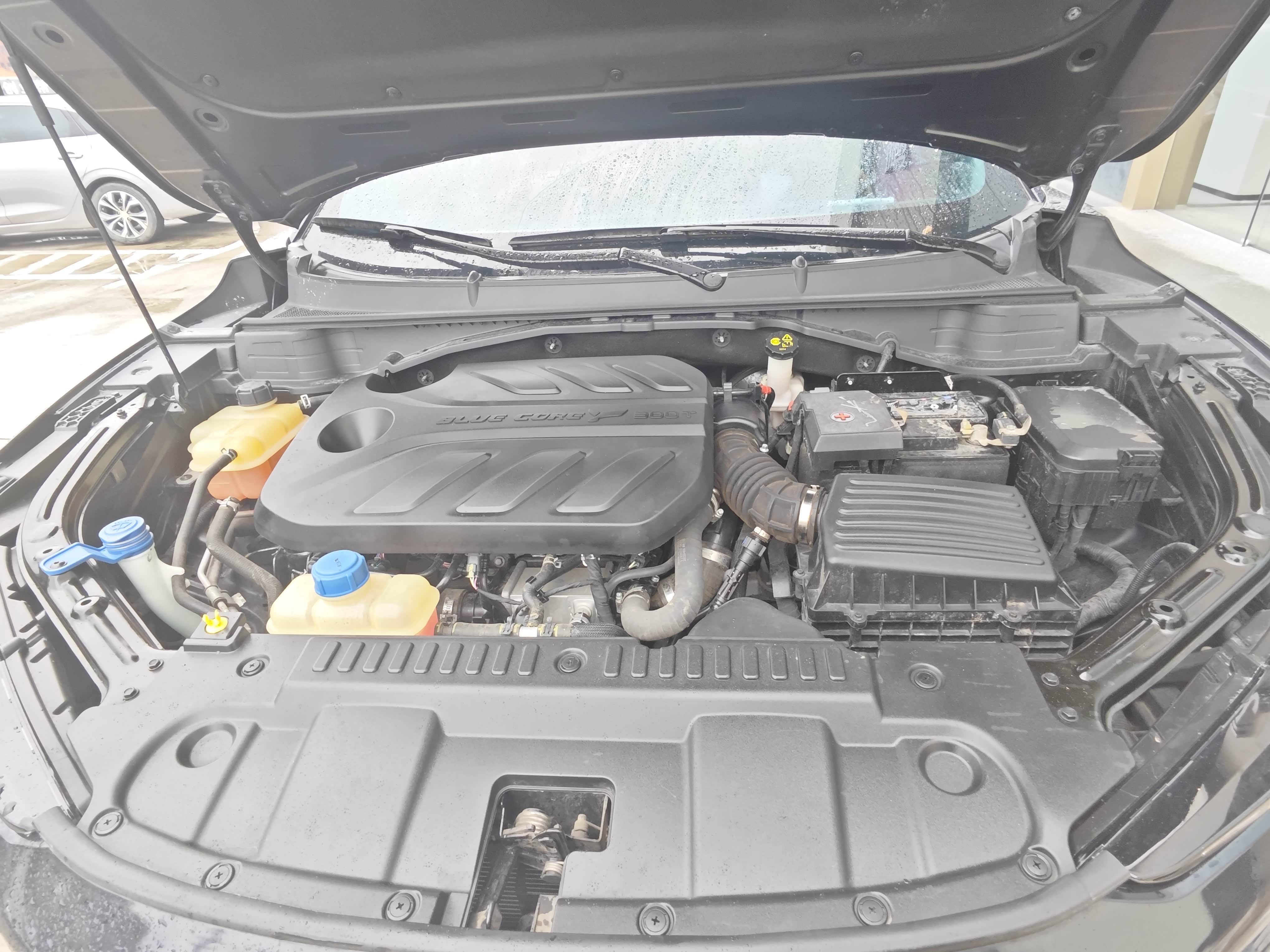

     上次保养车的时候,忘记更换空气滤芯了,我只好网上购买了匹配车型的空气滤芯,自己准备动手更换。作为快五年的长安UNI-T的车主,这款车的未来感设计和驾驶体验一直让我很满意,不过养车时,有些小保养完全可以自己动手,比如更换空气滤芯,既能省下工时费,还能更了解爱车,今天和大家分享一下操作方法。
   准备好空气滤芯和内六角扳手,根据以下步骤开始操作。
     1. 先在方向盘左下方位置,打开发动机舱盖开关,再打开发动机舱,整个发动机舱就可以一览无余,支撑杆轻轻一抬固定发动机盖内部支撑处。
 2. 找到空气滤清器盒,在发动机右侧,电池旁边位置,黑色塑料盒上有卡扣。用工具拧开盒上的几颗螺丝,一定要小心,千万不能让螺丝掉下去就麻烦了,打开盒盖就能看到旧滤芯。
   3. 取出旧滤芯,注意别让灰尘掉进进气管道。把新滤芯按照原方向放入,盖好盒盖,拧紧螺丝即可。
    整个过程10分钟搞定,比去4S店省事又省钱多了,不然去售后更换最少得100块,自己动手四五十块就搞定了。小T的空气滤芯位置设计得很顺手,不像有些车型藏得很深,这点必须夸,自己换滤芯时还能顺便检查下发动机舱,看看管线有没有松动,一举两得,爱车就得勤打理,这种小保养自己来,既放心又有成就感。
