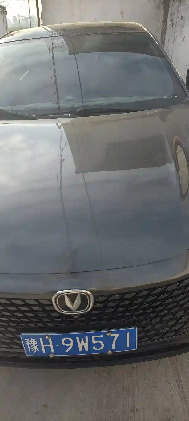

现如今社会,汽车已经成为了我们日常生活中不可或缺的交通工具。然而,随着汽车的使用时间增长,车辆的各个部件也会逐渐出现磨损和老化的现象。为了确保汽车的正常运行和延长使用寿命,定期对汽车进行保养是非常重要的。最近,我自己动手给我的长安UNI-T更换了全新的空气滤芯。这个过程虽然有些繁琐,但是看到车辆性能的提升和油耗的降低,我觉得非常值得。所以今天我想和大家分享一下我自己更换空气滤芯的经验,希望对大家有所帮助。
