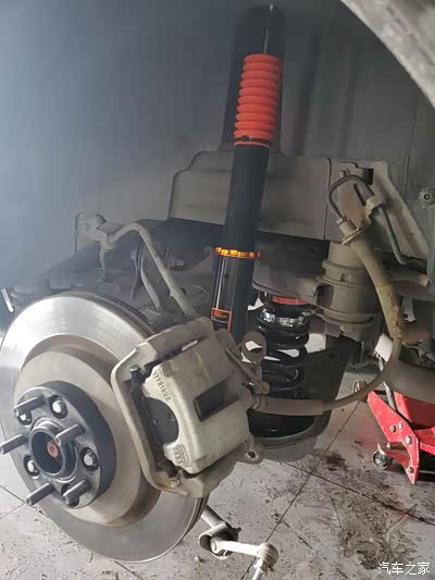

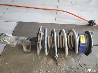

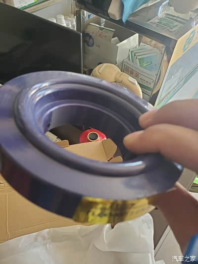

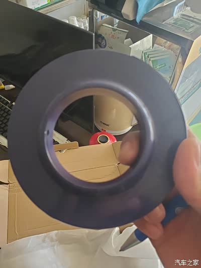

弹簧垫块

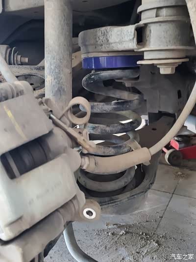

按到减震上的效果

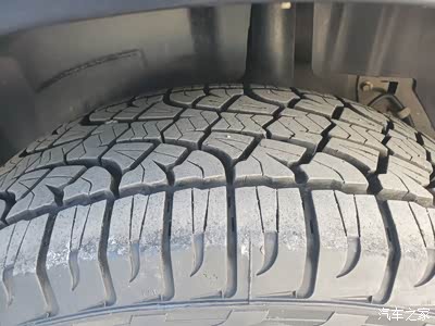

第一次升高完,效果还是比较明显的,这是后轮效果,升高了大约四公分。

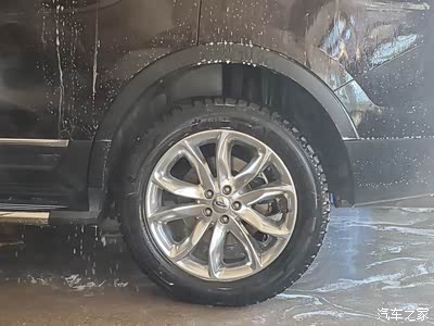

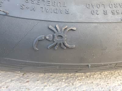

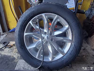

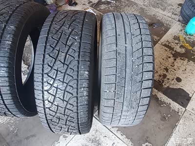

倍耐力蝎子胎,原车255/50/20,升级到275/55/20
换完轮胎,车明显敦实多了,嘎嘎棒实,轮子直径大约大了6公分。底盘再次提高3公分左右吧。

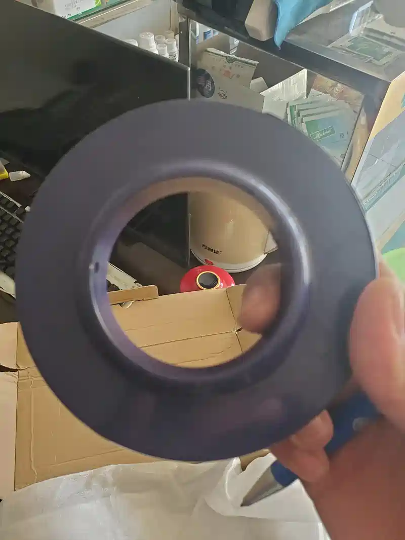

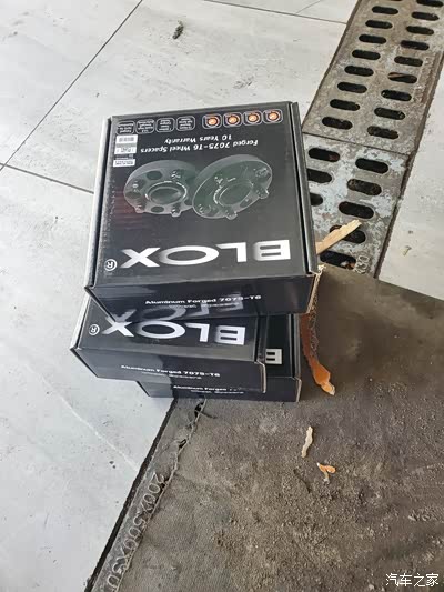

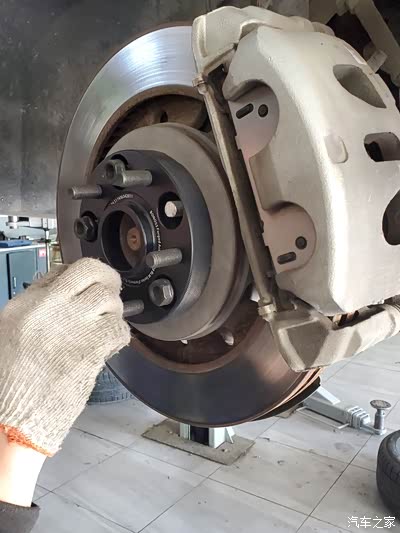

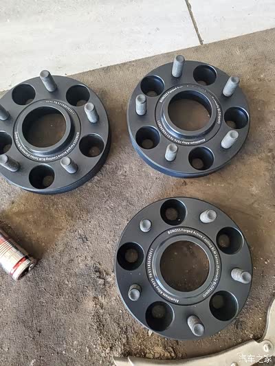

7050-T6法兰盘
轮子过大,不加装法兰盘,打死会蹭内衬。这样完美了

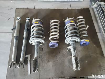

以上是第一次小改,但是弹簧垫块加上去,实在是有点硬,颠,他是属于提前压缩了弹簧,车从架子上落地的时候,车身自重会压下来一段,垫了垫块后,这段距离就很小了,他是这样升高车身的。所以开起来有点不舒服。

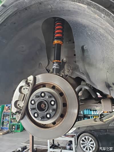

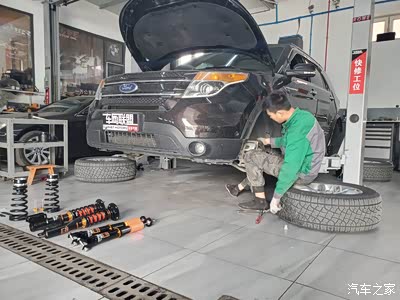

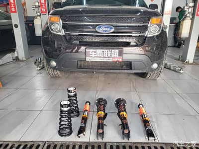

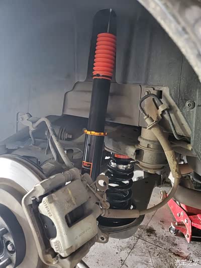

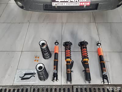

今天忍痛拆掉,换了一套sf绞牙减震,软硬高低可调,32档位。
这下完美了![]()
这下完美了
这是拆下来一套原车的,要有要的,便宜处理了
