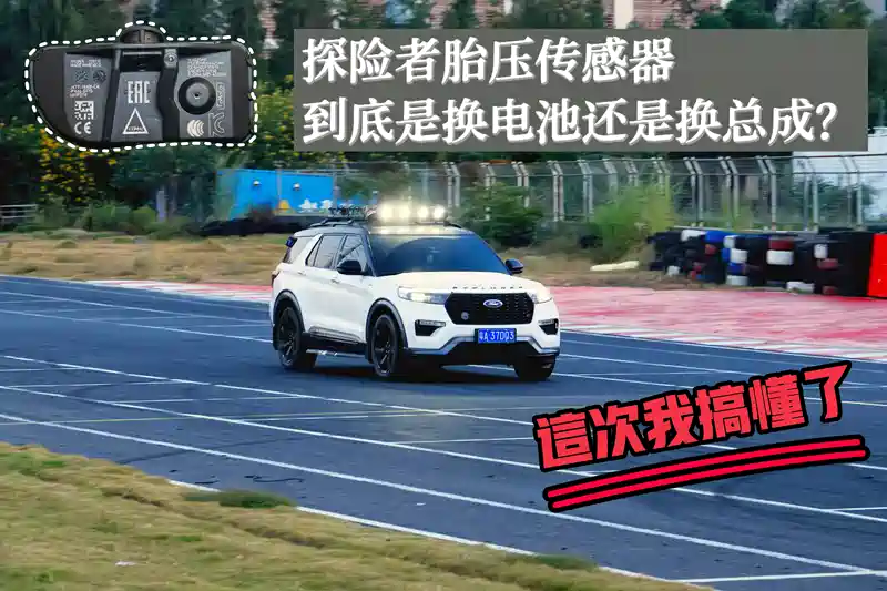

大家好,我是佳哥,作为一名2020款ST-LINE福特探险者车主,我一直觉得,很多人买车后最容易忽略的,其实不是发动机、变速箱这些“大件”,反而是一些平时不起眼的小配置。比如——胎压监测。
前段时间,我的探险者仪表盘突然跳出“胎压监测故障”的提示,一开始还以为轮胎漏气,结果检查后发现,原来是用了快6年的胎压传感器电池寿命到了。
后来我专门研究了一下,也顺便把4个轮子的传感器电池都一起换了。今天就把整个过程和经验分享给各位探险者车友,给准备更换的朋友提前避坑。
探险者原厂大多数配的是内置式胎压传感器,需要拆轮胎才能操作。我的车是墨西哥产的那种扁长方形传感器。
另外还有一种英国版本的,小一点,锐界也有部分通用,价格相对便宜一些。
拆的时候我建议一定找专业轮胎店或者懂电子焊接的师傅操作,因为里面不仅要拆胎,还涉及焊接电池。
整个过程里,我觉得有几个重点特别重要:
第一,拆下传感器后,一定记得标记轮胎位置。
比如左前、右后这样写清楚,不然装回去后容易出现位置错乱,到时候还得重新匹配,非常麻烦。
第二,电池型号别买错。
探险者用的是CR2032W,不是普通超市那种随便买的2032纽扣电池。带焊脚的质量会更稳定一些。
第三,焊接时一定要细心。
电烙铁温度太高容易伤到电路板,焊点接触不好后期也容易报码。
第四,密封一定要做好。
因为胎压传感器长期在轮胎内部,高温、潮湿、高速旋转都会影响寿命。我换的时候师傅特别提醒,不建议乱用胶水密封,容易老化开裂。
第五,也是很多人会忘记的——装回去后一定做动平衡。
轮胎拆装后如果不重新做动平衡,高速时方向盘发抖会非常明显。
当然,如果觉得自己折腾太麻烦,其实也可以直接更换整个胎压传感器。现在市场价格大概单个100~200元左右,4S店会贵一点,但胜在省心。不过整套更换后,一般都需要专用设备重新匹配。
我个人的建议是:如果车龄已经超过5年,最好提前准备好电池或者传感器,尤其是经常跑高速、长途自驾的车友。因为胎压监测这个东西平时感觉不到,但关键时候真的是保命配置。
很多时候,一辆车陪伴久了,你会发现,真正让人安心的,不只是动力和配置,而是这些默默保护安全的小细节。
不知道各位探险者车友有没有遇到过胎压监测报码的问题?你们是换电池还是直接换总成?欢迎评论区一起聊聊。
