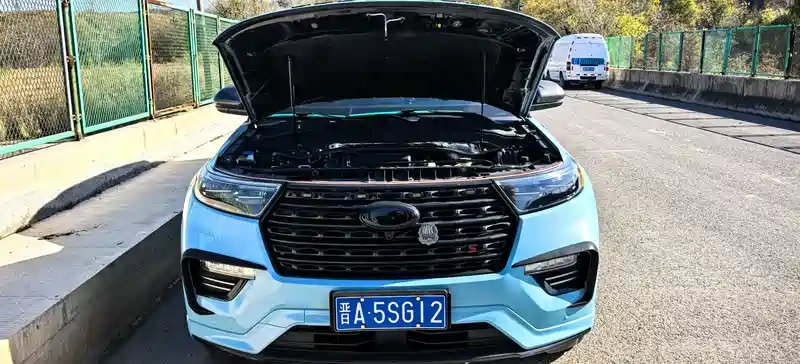

     今儿个分享一下关于福特探险者的缺点最大的槽点就是这辆车的电瓶10个车有6个车会出现这个电瓶亏电的问题,主要表现于远程系统无法使用密码锁无法使用严重的话,车辆因为电瓶亏电直接锁死,无法上车。这个问题主要出现于车辆长期未启动,或者冬天天气温度低,而起动机的电量,电瓶无法供给,无法满足,导致车辆严重启动困难,这个是充电协议上面和电瓶型号都是有问题的,属于原厂的一个槽点。现在2025年这个问题已经在24款探险者上没有了,但是2020年到2023年的福特探险者,这个问题依然存在解决方法只能是自己换电瓶,或者刷机将协议更改掉,并且还得换掉电瓶。至今没有出现过车辆休眠,无法远程启动的问题。

24款这个问题一样存在,每天上下班通勤快速路大概一小时车程,偶尔也会收到APP提示的信息

车辆因为电瓶亏电直接锁死,无法上车。冬天尤其要注意这个问题。

每次保养都需要检查电瓶的寿命

厂家就不能换一个大功率的电瓶吗
