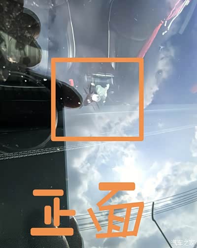

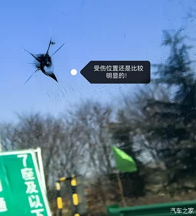

近日,我的福特探险者在行驶中不幸遭遇小石子袭击,前风挡玻璃上留下了一个黄豆粒大小的裂纹,虽然不影响驾驶视线,但总是让人心里不舒服。为了不影响车辆美观和安全性,我决定进行无痕修复。

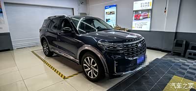

在选择修复机构时,我经过多方打听和比较,最终选择了福耀玻璃。福耀玻璃作为国内知名的汽车玻璃品牌,不仅产品质量有保障,其玻璃修复技术也备受车友们的好评。群内的车友的多次选择,也让我对福耀玻璃充满了信心。

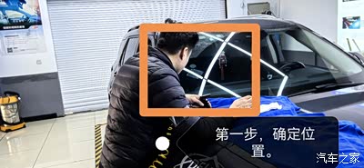

第一步,技师首先确定了裂纹的位置,并用专业的清洁剂将玻璃表面擦拭干净,为后续的修复工作做好准备。并在反面放入观察的镜子

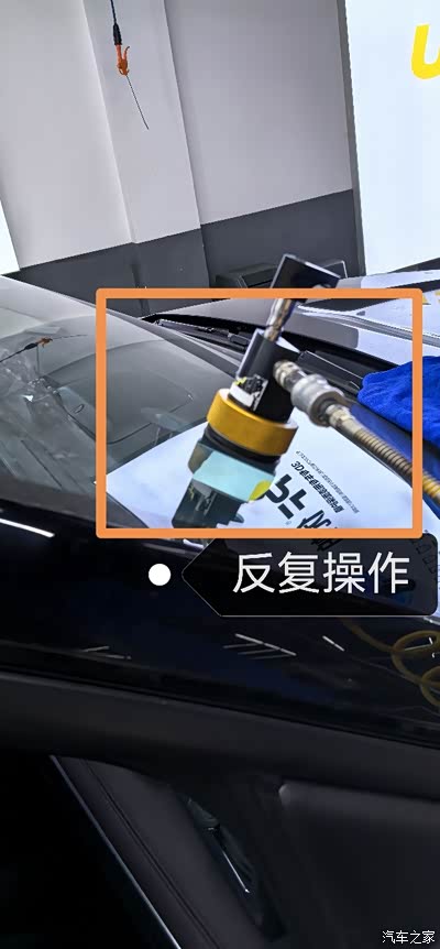

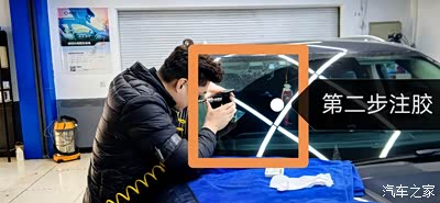

第二步,技师使用专用的透明粘合胶剂,通过特殊的工具将其注入到裂纹中。施工师傅说这个设备很贵的呢。而且这个过程需要反复操作,我猜好像是通过增加压力将胶剂均匀地压入裂纹中,以确保修复效果。

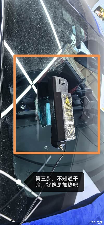

第三步,我猜测技师使用加热设备对修复区域进行加热,使粘合胶剂迅速固化定型。这一步是修复过程中的关键,直接关系到修复后的玻璃强度和美观度。相关设备如图。

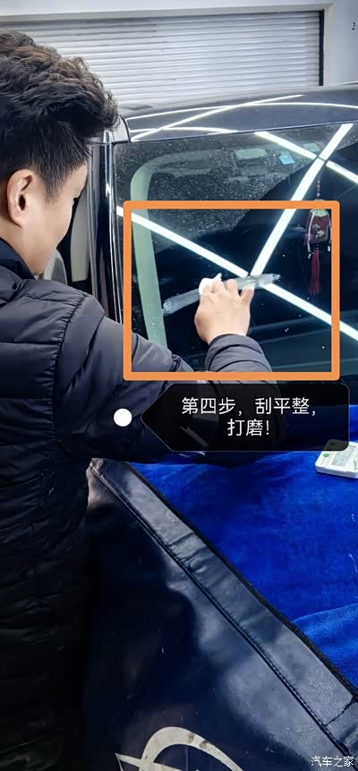

第四步,待粘合胶剂完全固化后,技师用专业的刮刀将多余的胶质刮掉,并用专供研磨剂对修复区域进行打磨平整,使修复后的玻璃看起来与周围区域无异。
