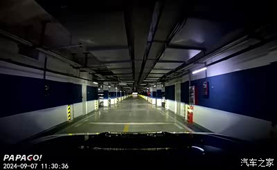

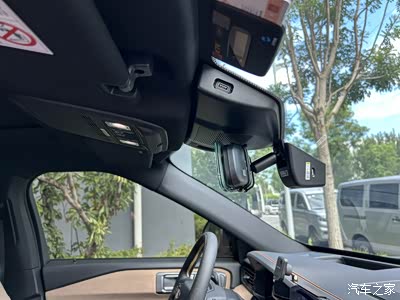

1、记录仪,大多数都是这样的,没啥好讲的,需要注意的是,他只是一颗螺丝安装,所以一旦发现副驾驶风挡那里有哒哒异响,先查一下记录仪是否松动,把电瓶都快拆下来了,搞了半天是他响。

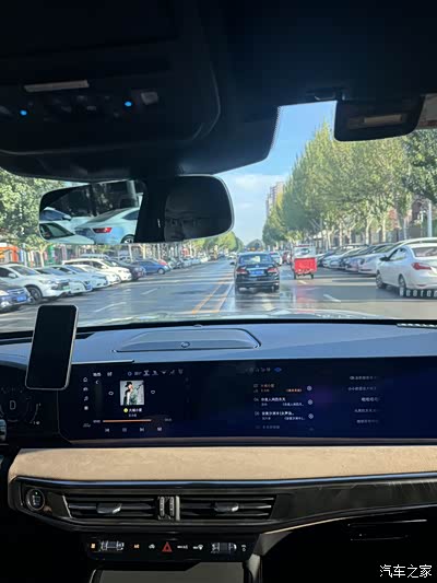

2,手机支架,喜欢平视角度的,某宝有卖这种带球头底座的,粘在那里,又搞了个磁吸头安上了,挺配。车内后视镜绑了个大镜片,视野开阔不少。

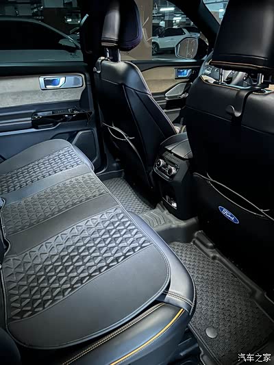

3、后排真皮座椅好看但不太实用,夏天出汗,冬天还冷,单独配了个凉垫和毛垫换着用,前排有通风和加热就无所谓了。孩子不老实踢的靠背都是脚印,配个这防踢兜兜还挺好。挂钩其实纯属安全隐患,一旦急刹车是容易撞上的,但人家就是要挂东西,没办法。

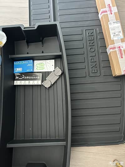

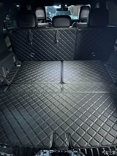

4、后备箱垫浪费了一套TPE的,因为不能粘贴在三排靠背上,放平了配其他的靠背垫还不搭调,就这种的还少点违和感,是通体的,但属实不耐磨。

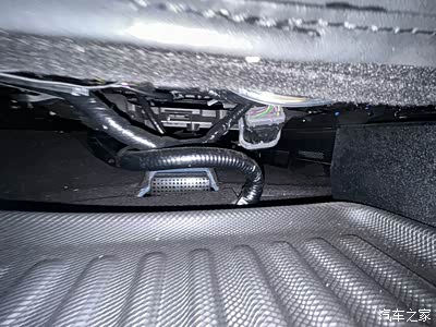

5、座椅下边这个出风口保护罩有用,不然真容易进东西,拿出来特别费劲。

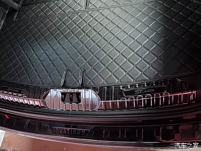

6、后备箱金属保护条有用,原车是塑料和漆面,经常拿东西会刮花,还没法喷漆很难看,这金属条没事,刮花了再换。

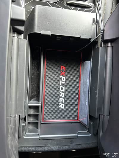

7、中央扶手箱储物盒有用,原厂太深了,拿东西收纳都费劲,加个这玩意挺好,分层放,不常用的放下边,盒子还有窟窿眼,不耽误里边点烟器取电拉线出来。

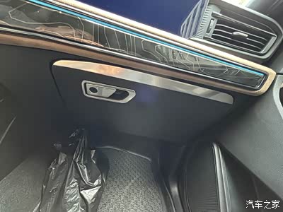

8、手套箱贴这个金属美化条纯为了好看,没啥用,配的双面胶不好,容易掉下来,小踩坑。

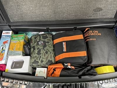

9、备胎上边的小储物格,这里重点强调一下,之前没当回事,还买了个配套盒子坐在里边,还挺贵。后来发现不行,纯浪费,这里非常有用,非常能装,就把盒子撤了,里面放长途穿越的必备工具。电源气泵、十字扳手,千斤顶,充气床,工兵铲,灭火器,拖车绳,等等都能放进去。探险者这车注定是要跑长途的,这些东西不能少,这里全安排上。

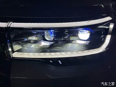

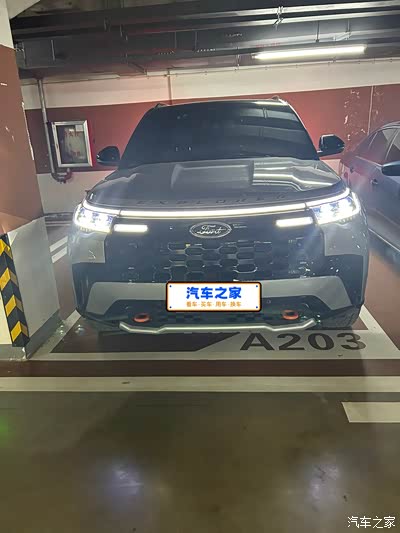

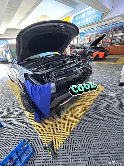

10、改大灯,这个慎重,因为改完后,大灯自动脱保。之前的车全都改过大灯,习惯了那种亮度和射界。一狠心就干了,换了两对激光透镜。又有之前的感觉了,很亮,铺路感上来了,不想破坏原车灯的轮廓,选择了小方灯,四近四远在不改变原车灯形状的前提下,这是最大配置了。因为功率增大了不少,选择了从电瓶接线取电,不然把原厂线路烧了就得不偿失了,这个就不能追求一味原插头对插取电了,不然把原车线路烧了就得不偿失了,安全第一。选好取电线的荷载,研究好走线的路线,配上保险盒在取电方面就没问题了。这里面说法挺多,还是选择正规门店,最好有探险者改灯经验的,方案和施工会更得心应手。

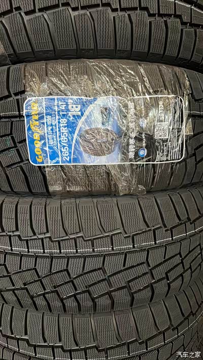

11、冬季雪地胎,昆仑版轮胎尺寸不好找,固特异算是第一个找到的就订了,唯一不可心的就是非对称花纹,抓地力肯定很好,但纵贯排纹路少,排水性能肯定就不太行了。
