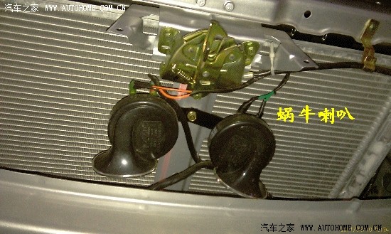

提车以后所做的改动不算多,主要弄了一些涉及到安全和实用方面的东东,加装防盗器,双蜗牛喇叭,后视镜雨挡,窗户雨挡(已经买了,想贴膜以后再装上去,免得贴膜的时候碍事),行李架,提车前已经买了,但是不准备装了(汽车美容店建议不要装,容易掉,有点怕怕啦,干脆不装了,现在在家里睡大觉呢)。前雾灯和后雨刷是安全配置,但是后雨刷装起来很麻烦,而且喷水嘴没法搞。加之提车后经常下雨和大雾天气,所以加装前雾灯是当务之急(此时此刻室外仍是大雾弥漫,能见度相当低)。

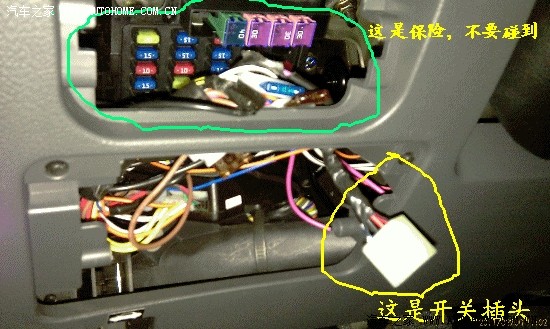

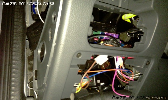

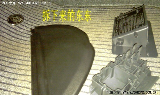

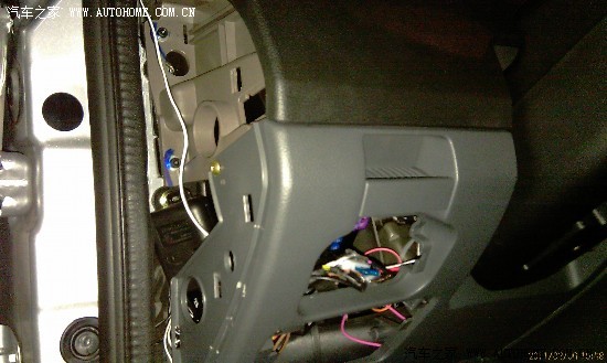

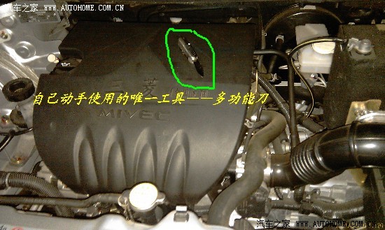

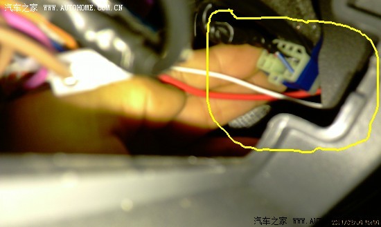

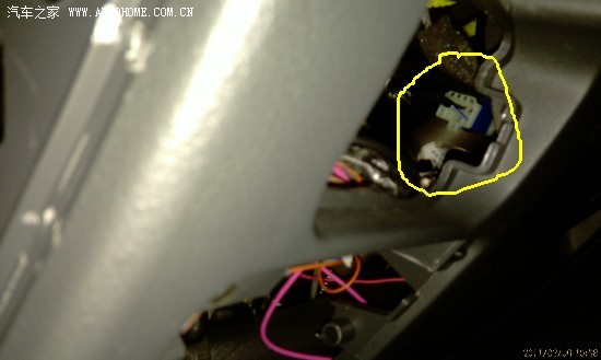

进入主题,雾灯到货后自己先研究了一下线路和开关的插头,找了一下继电器,自己DIY了安装前的工序。需要的工具只要2样:手电筒和小刀。继电器在中控仪表盘左侧的盖板下面,是固定好了的,接下来找到开关插头。在硬币格下面的雾灯开关备用面板里面靠转向柱的位置,需要把面板和下面的小置物格取下来,从置物格可以伸手进去,找到插头,(被标志性的蓝色胶布绑着的,紧靠转向柱),割断胶布把插头扯出来,上图:
把面板和下面的小置物格取下来
看到了吗?标志性的蓝色胶布绑着的,紧靠转向柱
从置物格可以伸手进去,标志性的蓝色胶布绑着的,紧靠转向柱
割断胶布把插头扯出来

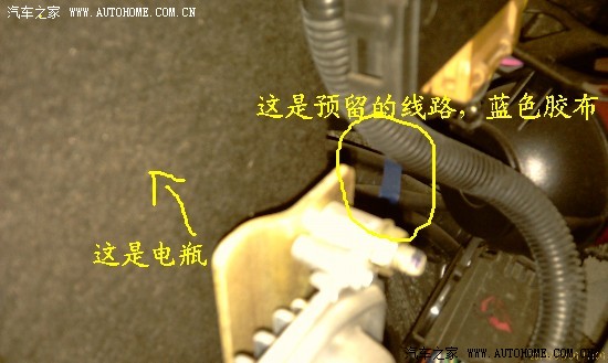

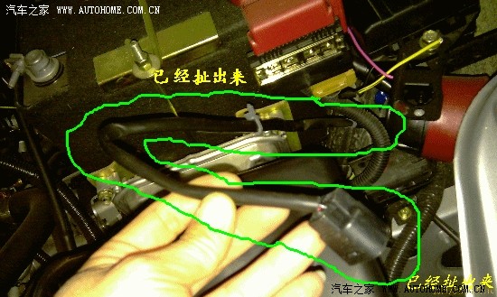

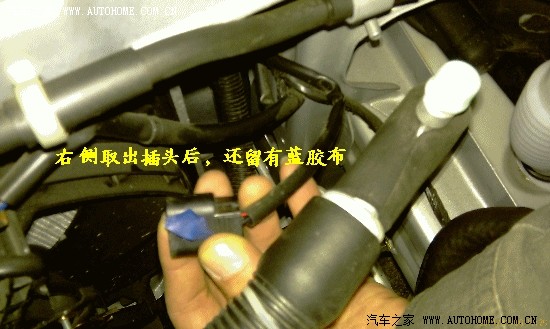

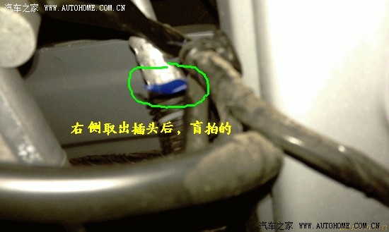

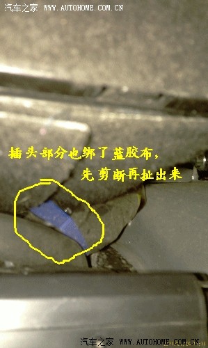

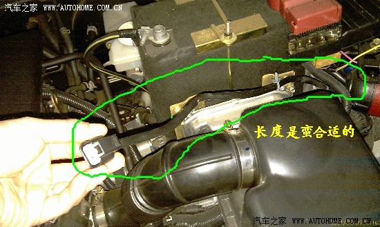

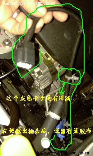

把插头扯出来,第一步成功,接下来要从发动机舱把预留的线路找到并分出来
不单单线路,插头也帮了胶布哦,用到把胶布割断就可以拉出来了
看了这个就容易找到具体的位置了

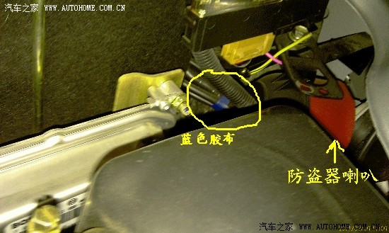

以上是左侧的,已经搞定了,接着找右侧副驾驶那边的

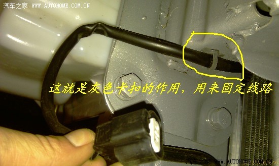

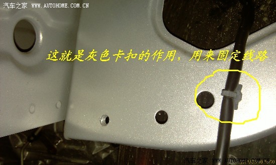

注意:两侧线路什么有灰色的小卡子,不要以为这是作为标志,有它的作用,后面你就知道啦

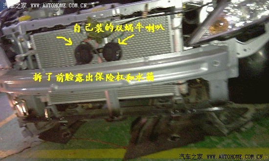

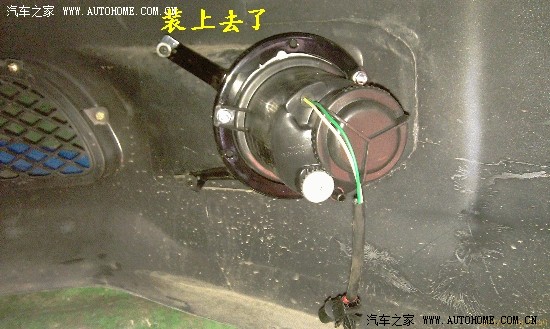

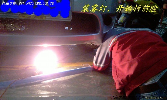

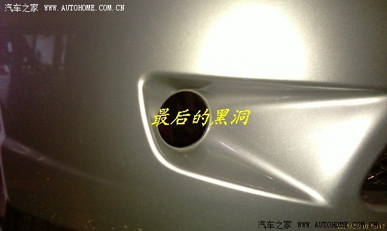

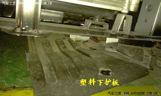

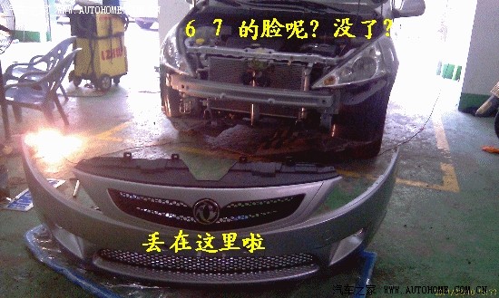

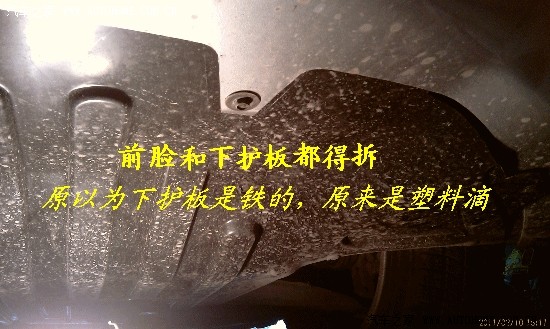

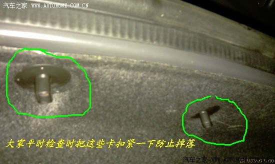

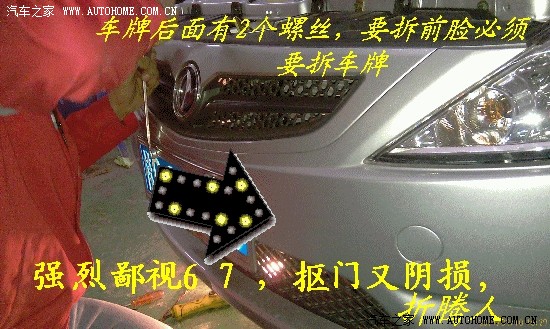

本来已经跟汽车装饰店说好了,人家帮免费给安装,结果拆前脸和护板就花了好久,全搞完用了2个小时,只因为67把个东西搞得那么复杂,鄙视67.在车牌后面还有2个螺丝,又把车牌拆下来,差点把防盗螺母报废,再次鄙视67。
拆的过程中6,7个卡扣螺丝报废,质量太差了,搞得到处配卡扣螺丝,再次鄙视67!!!
终于拆下来啦,
呵呵,灰色卡扣是用来固定线路滴,你猜对了吗??
