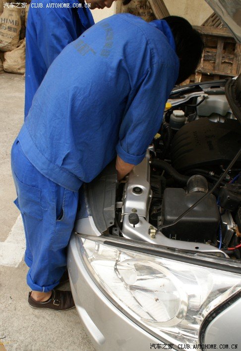

昨日周六东西都到齐了,LED食人鱼灯、扶手、博世H3F蜗牛喇叭都到了,于是今日直奔厂里安装去,蜗牛喇叭装起来比较简单,不过就是原车的继电器需要更换,原车的多按几下继电器就热了,如果装上博世蜗牛双喇叭按久了不知道会不会烧了,还好买喇叭的时候顺带买了线束,就把线束上的继电器跟原车的换了,插上正合适,剩下的就是接线了,下面上图:

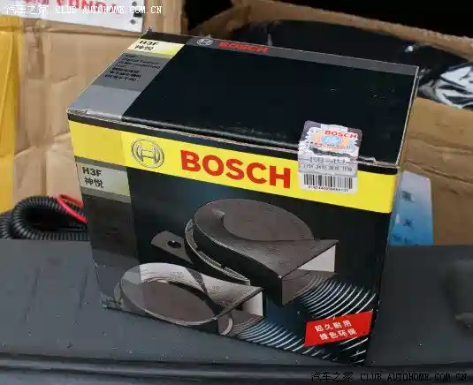

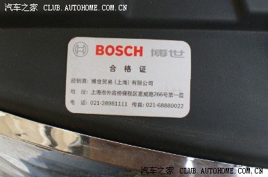

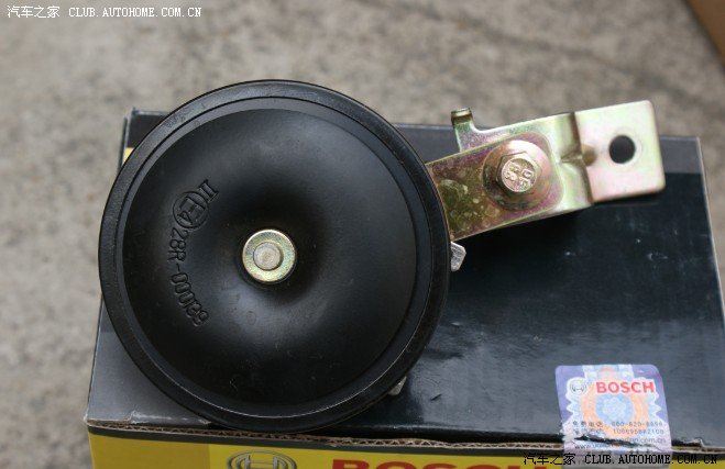

1、博世H3F神悦蜗牛喇叭,带防伪认证、合格证

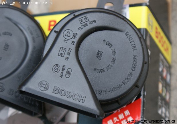

2、来个大特写

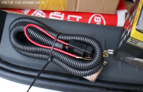

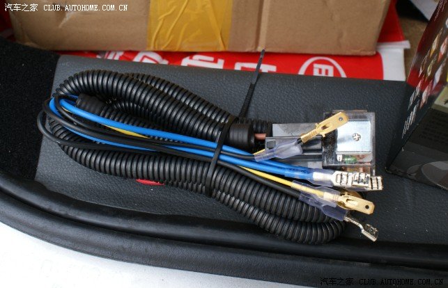

3、顺便买的线束,带继电器、接线头、保险,继电器内还有个绿色的电源灯,可以确认喇叭的工作状态
4、中间黑色的接头里是保险

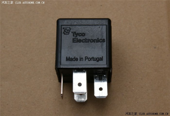

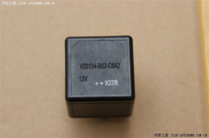

5、下面是原车的喇叭继电器
6、看看,居然是葡萄牙产的继电器。。。

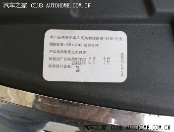

8、下面是合格证,有出厂日期
9、师傅安装中,喇叭装好后,按按试试,声音比原来的响多了,有美系车的风味,象别克的喇叭

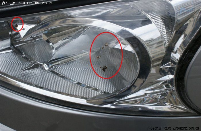

10、上面大灯是不是有点脏了?放大看看,原来是鸟屎。。#¥%¥*%……,刚才来厂的路上停车到路边去超市买水,前后不到5分钟,出来时就看到大灯上的异物,原来不知被那只鸟或那几只鸟的密集轰炸。。卧槽!@@##¥

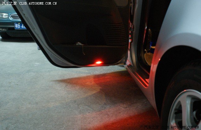

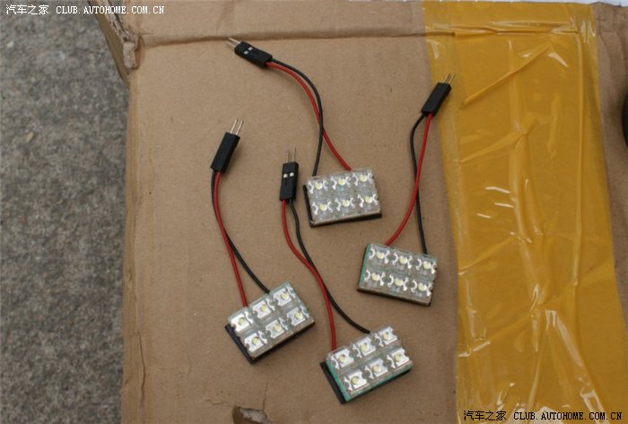

13、这次还买了食人鱼LED灯,是装门底灯用的,下面来看看吧
          这是门底灯的位置,拆下红色灯罩就是这样的,看来原配是装灯泡的。

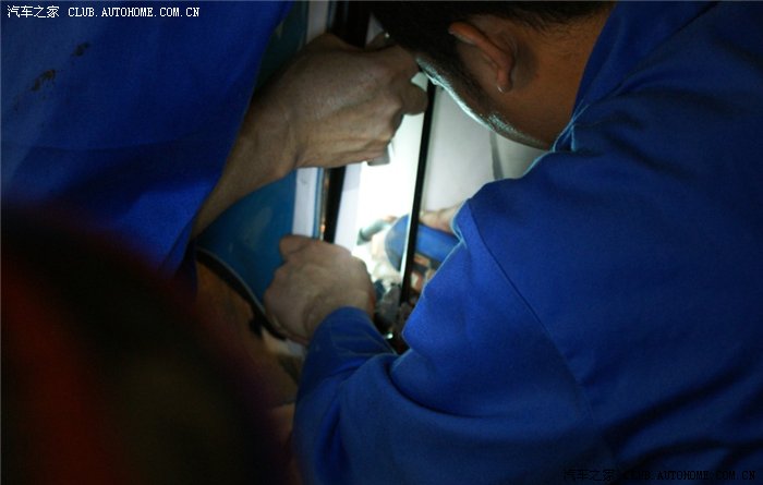

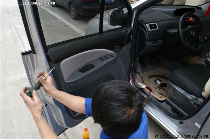

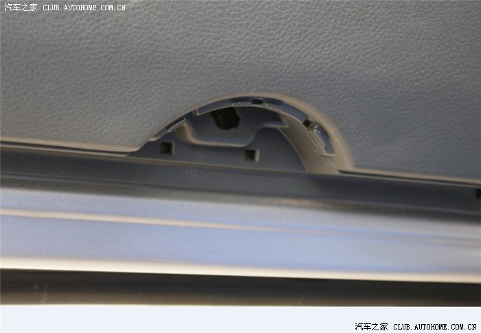

14、师傅开始拆门内饰板

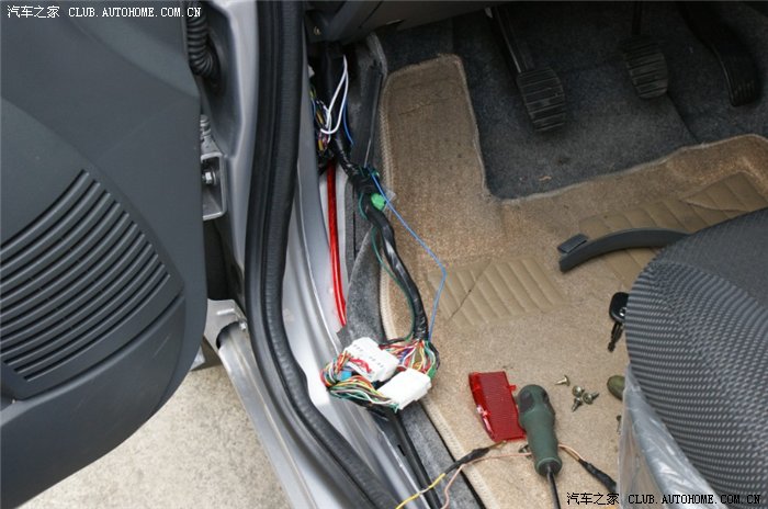

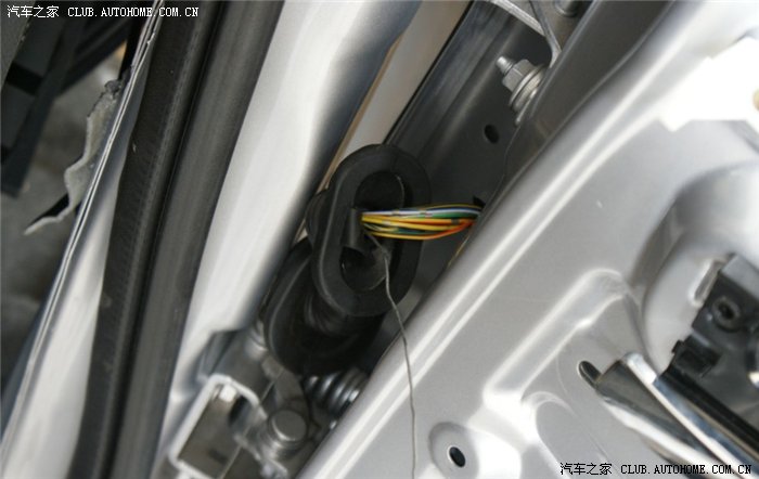

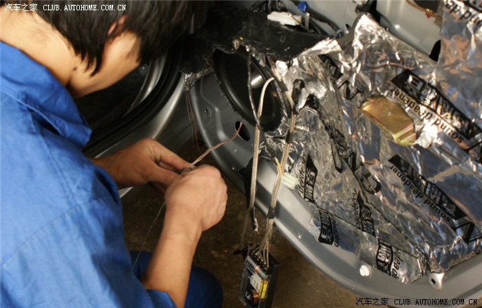

15、这是驾驶位门边的线束,从这里找到车顶灯的电源线,门底灯的工作原理是开门就亮,四门的灯同时亮。
16、这是门边的线束保护软管,电源线就从这里穿过去
17、穿到门内,开始接线接灯。

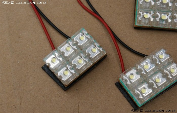

18、下面就是食人鱼LED灯

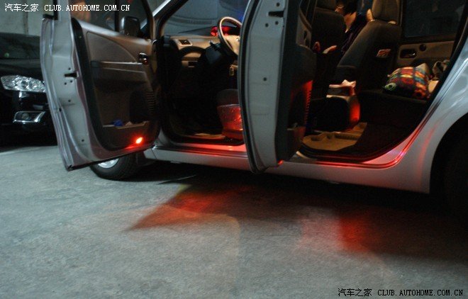

19、看看装好的效果图,不错吧。能警示后面的来车,我车门开了!还能照地面,万一夜晚开门时钱包掉地上或有狗屎就能看到了,哈哈。

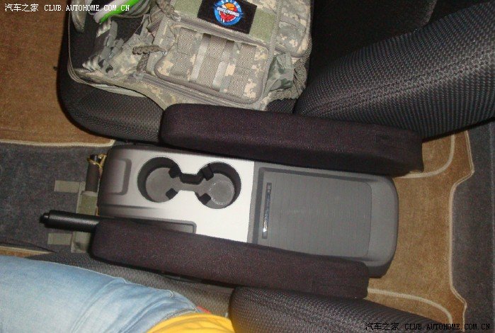

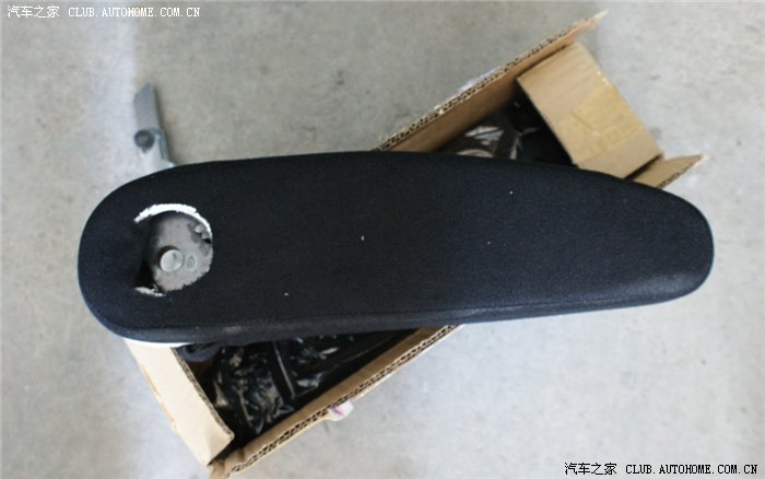

20、最后是装扶手了,看看扶手配件。

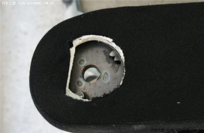

21、来个大特写

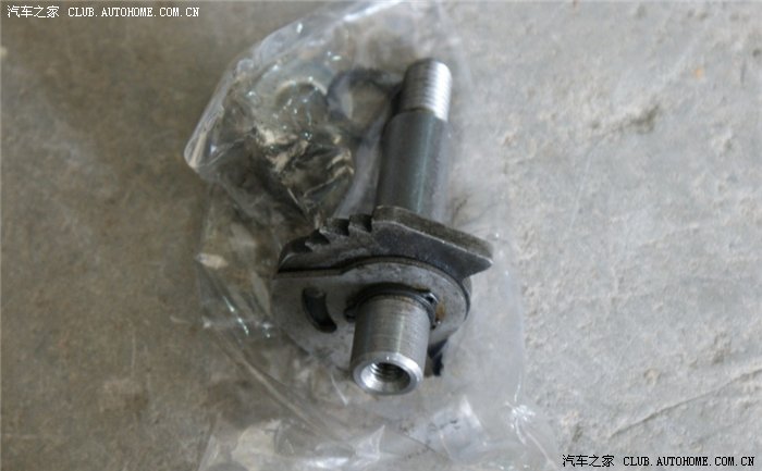

22、这是连接座椅和扶手的螺杆

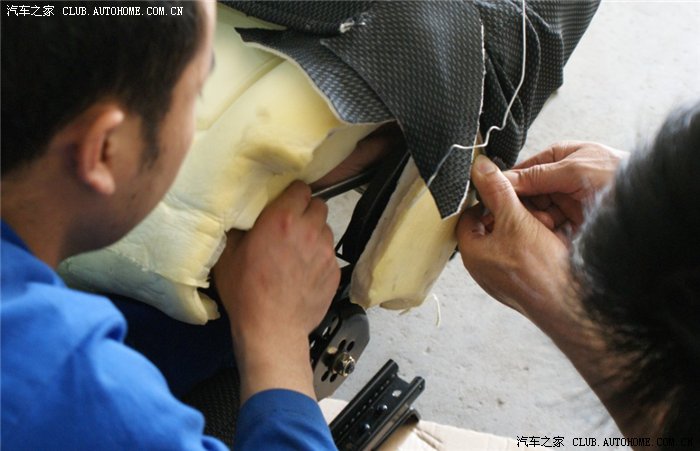

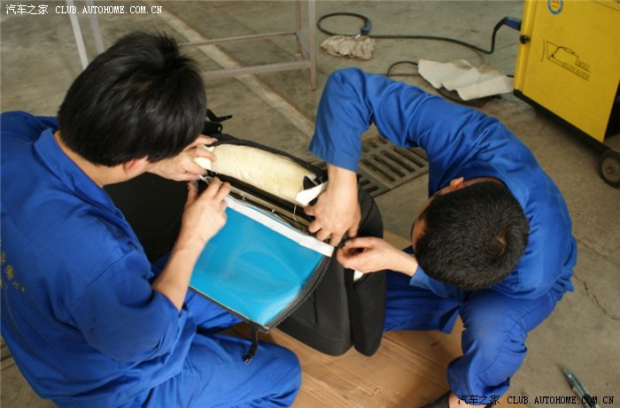

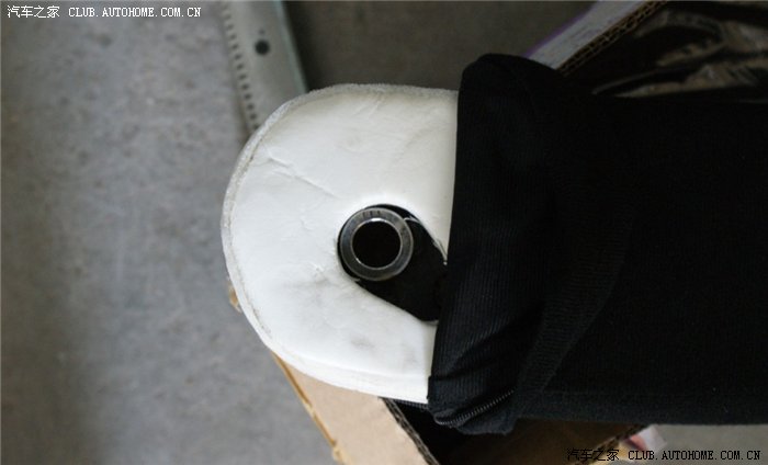

23、拆开座椅套,把螺杆装上,用配套螺丝固定

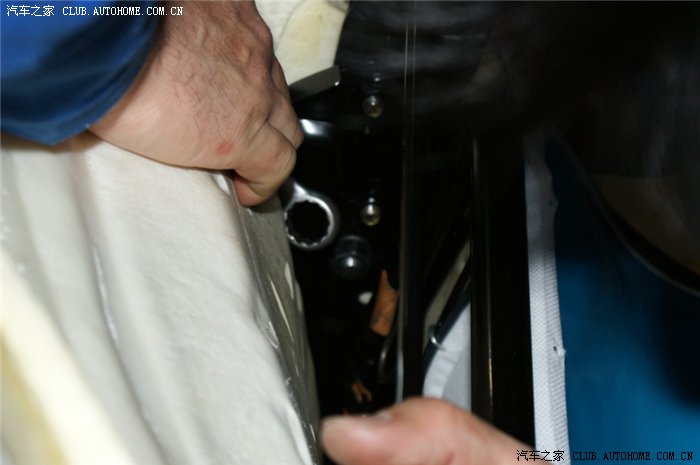

24、下面是座椅内部,扭紧固定螺杆的螺丝
25、最后师傅建议再点焊固定一下,于是就听取师傅的意见。

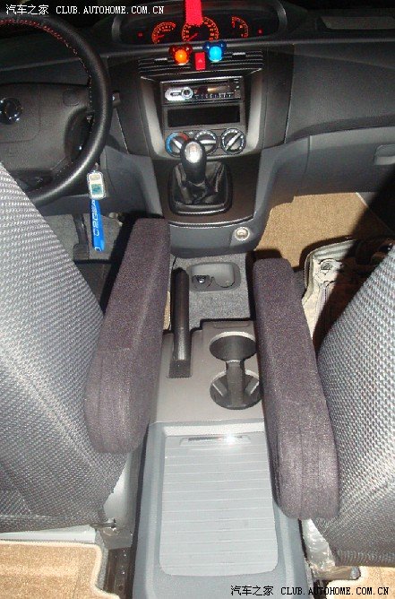

26、这是装好扶手了,在恢复原貌,师傅还是工作很仔细的。
27、最后装好座椅的效果忘了拍,回头拍了再传上来,扶手真的很实用,开长途车的手酸党们有福了,哈哈。
